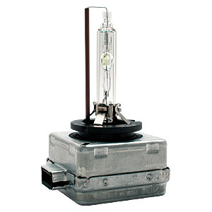

    yo llevo en mi e90 la bombilla de xenon d1s y veo q por las paginas de internet se venden mas la d2s
    mi pregunta es cual es la diferencia entre las bombillas y si se me funde una d1s se puede poner la d2s??

    Basicamente hay 2 tipos de lamparas de xenon:
    D1 y D2, luego cada tipo tiene dos subtipos segun el tipo de faro en el que se monten:
    D1S, D2S
    D1R, D2R
    La diferencia entre D1 y D2 es la siguiente:
    Las tipo D1 llevan el transformador (ballast) en la propia base de la lampara
    Las tipo D2 llevan el transformador (ballast) aparte de la lampara
    Fotos de lamparas de xenon:
    D1S:
    http://www.fordforums.com.au/pub_images/D1S.jpg
    D1R:
    http://www.fullgaz.co.il/tech/xenon/7.jpg
    D2S
    http://img.alibaba.com/photo/50360367/Hid_Xenon_Lamp_D2s.jpg
    D2R
    http://www.xenon-shop.ru/img/products/big/hella/hid/PHLS-D2R.jpg
    Basicamente la diferencia entre D1S y D1R / D2S Y D2R son los casquillos y poco mas
    las tipo DnR se montan en faros de tipo reflector (Mercedes, Peugeot, Renault, Seat, Citroen...)
    y las tipo DnS se montan e faros de tipo elipsoidal (esos que son redondos y parecen un ojo) (BMW, Audi, VW...)
    Otra cosa que puede resultar interesante a la hora de tener que cambiar una lampara por fin de su vida util:
    sabiendo el tipo de lampara que monta el vehiculo en cuestion, preguntar en diferentes servicios oficiales / casas de recambio, ya k si es D1R por ejemplo, da igual k la monte un mercedes que un citroen, la lampara es la misma
    Espero que os haya gustado, que os haya aclarado alguna duda, y si os ha creado alguna k haya sido leve

    La principal diferencia, no son los casquillos, sino el autoarranque.
    La D1S, llevan el autoarranque en la propia bombilla, las D2S, el autoarranque va a parte.
    La iluminacion es exactamente la misma tanto en una como en otra.
