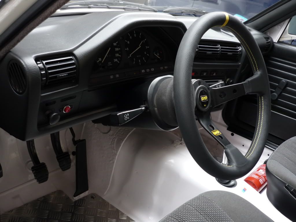

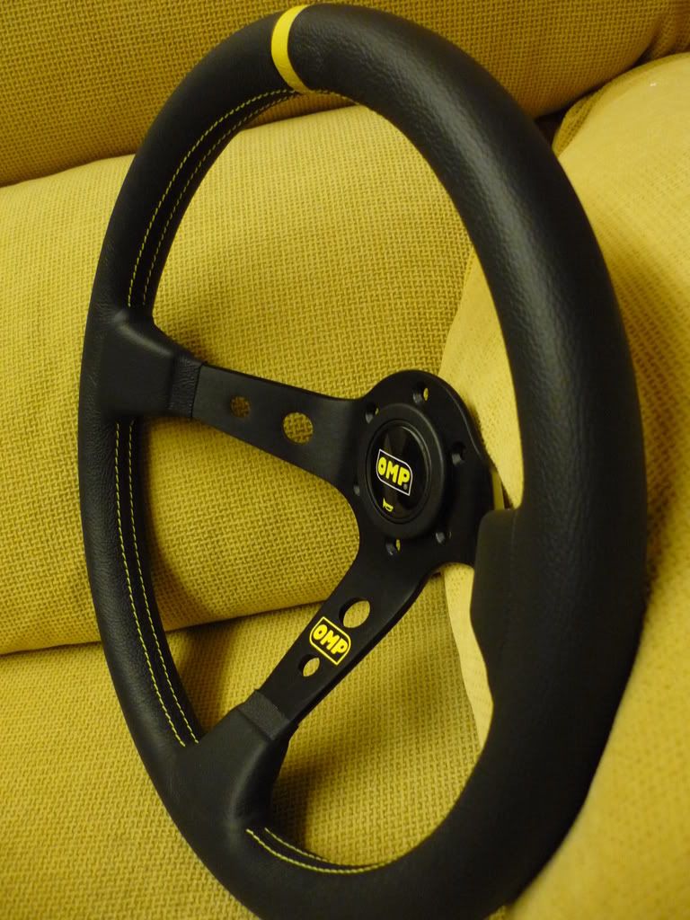

    al final encargué un omp corsica de piel lisa y brazos en negro, y la verdad que es una gozada, los primeros 15min me sentía raro, pero ahora se me hace comodisimo, la unica pega que puedo poner es que al no tener direccion asistida, a la hora de aparcar es mas incomodo que el original, y bueno lo de los intermitentes, quedan un poco lejos pero ya me he acostumbrado. No voy ha hacer publicidad, pero en la web que lo encargue, incrible servicio, me costó solo 125€ + la piña y segun lo encargué al dia siguiente lo tenia en casa.
    Aqui el susodicho, ahora lo que fallan son los asientos #-o

    Viendo tu coche.....voto por ¡¡¡ASIENTOS DEPORTIVOS YA!!! biggrinbiggrinbiggrin
  22. Tuner
    Tuner Forista Senior
    5 Feb 2007
    4.172
    21
    Leon
    que tal acoplan????la verdad que quedan muy muy bien esos asientos
