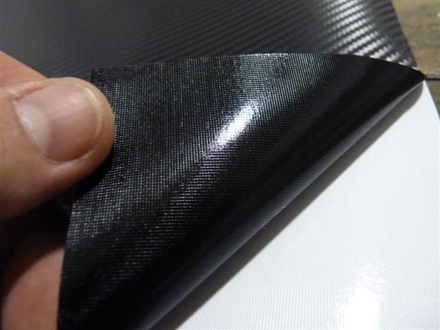

    Estoy pensando en vinilar el techo del coche, evidentemente debería poner el vinilo y luego no sé qué tratamiento debería hacer: lacado o si necesitaría hacer algo más... qué durabilidad suele tener el tratamiento? Alguien lo ha hecho?
    Aquí está el vinilo, lo sacaría a buen precio.

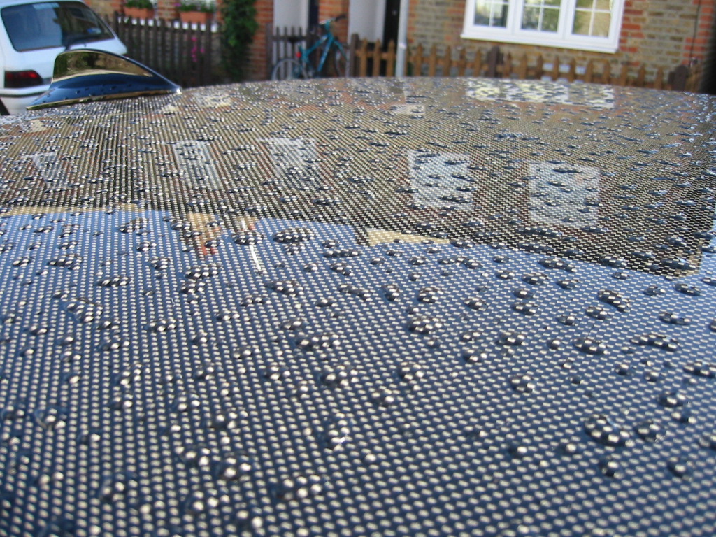

    En esta tenemos un primer plano del techo con lluvia, interesa que el vinilo sea resistente a la intemperie y que no lo tenga que cambiar cada año o cada x años, de aquí el tratamiento o lo que sea necesario.

    en un coupe queda bastante bien, lo podrias hacer tu mismo ya que no te hace falta ni darle calor porque es todo el techo liso, despues de pegarlo le das calor y ya se pega bien

    5.466
    157
    pues puede que quede bien! ponle vinilo carbono brillo y luego una capita de laca para protegerlo y a correr aunque para una superficie tan grande, si no eres muy mañoso con el vinilo ve a que te lo haga un profesional y déjate de lios ya que sino alguna pompita saldrá seguro ejje

    lo puedes poner sin ningun tratamiento, pero te quedara mate si coges el vinilo 3M. para que brille tendras q lacarlo o darle alguna resina. en cuanto a durabilidad... no se, seguro que en la pagina te dan datos de durabilidad, lo que mas le afectara seran los UVA como a todos los plasticos.

    Lo quiero brillo, así que quiero ponerle algo encima (lacado, resina, etc.) para el acabado que quiero y para proteger el vinilo. En la página del vendedor pone que dura 5 años para exteriores (mí coche casi siempre duerme en parking) pero quiero que sea resistente, no pierda calidad y no tenga que cambiarlo nunca.

    Cuidado con la laca que utilizas, puede deteriorar el vinilo si tiene algún tipo de disolvente, como ya te han dicho, yo he visto vinilo 3m en exteriores y aguanta bastante bien.

    el tema del carbono por lo menos antes si lo lacas pierde bastante dibujo
    el vinilo en si es muy resistente

    se me ocurre que podrias poner el vinilo carbono 3m y sobre ese vinilo otro tranparente con protector UVA. asi consigues protejer el de carbono que supongo sera mas caro y dar el brillo que buscas sin tener q lacar ni dar resina, que no se sabe como puede reaccionar con el vinilo. y cuando el transparente se ponga feo lo cambias sin tener que tocar el de abajo.

    Ojo con las lacas sobre el vinilo 3M, yo lo puse en los retrovisores y lo lleve a lacar.
    El pintor ya me dijo que no quedaría bien, insistí y quedo como el culo, el efecto carbono se pierde totalmente y aunque esta liso parece como negro mal pintado.
    Dentro de lo malo no me cobro y solo tuve que arrancarlo

    Si te decides a hacerlo, que sea 3M Scotchprint Wrap Film Series 1080. Es el mejor para car wrap. [Acabados]
    Después de vinilar, es recomendable hacer una de estas cosas:
    a. Re-vinilar con protector transparente, es barato, protege y da brillo al vinilo inferior.
    b. Aplicarle un sellante especial para superficies de ese tipo (cualquier entendido en detailing te podrá ayudar) y si lo deseas, después una cera para darle brillo.
    Con una de estas opciones, y cuidando el coche debería durar lo suyo. Pero un vinilado no es definitivo, puede aguantar mucho pero con el paso de los años irá deteriorandose y tendrás que retirarlo y poner nuevo.
    Un amigo mio tiene un fiesta, como cuatro años con los retrovisores vinilados y están practicamente perfectos.. aunque también es cuestión de suerte.
    Si quieres algo definitivo, pinta el techo en negro y déjate de líos.
    Saludos :)

    Ese mismo vinilo de 3M efecto carbono, existe ya con brillo aunq es un poco mas carete, no tiene por q ser mate... Otra cosa, el vinilo, si es de calidad y esta bien puesto, no tiene porq joderse en el exterior.... Aunq sigo pensando q... Tunante... Tunante...

    Este es el bueno, eso es. 3M Scotchprint Wrap Film Series 1080
    El dinoc es para "interiores" y el 1080 para intemperie, yo no le daría cera puesto que tiene relieve y lo mismo se keda hecho un cirio.
    Lo del vinilo transparente, habría que mirarlo por el mismo motivo, si se pone sobre el que tiene rugosidad (carbono), cuando le echas agua jabonosa para ponerlo..ñjum...no sé yo la perfección del resultado...si álguien ló ha hecho q lo enseñe pleasee, así salimos de dudas.
    Yo le daría un protector uva de poorboyz o hidratador de exteriores en plásticos, pero bueno.
