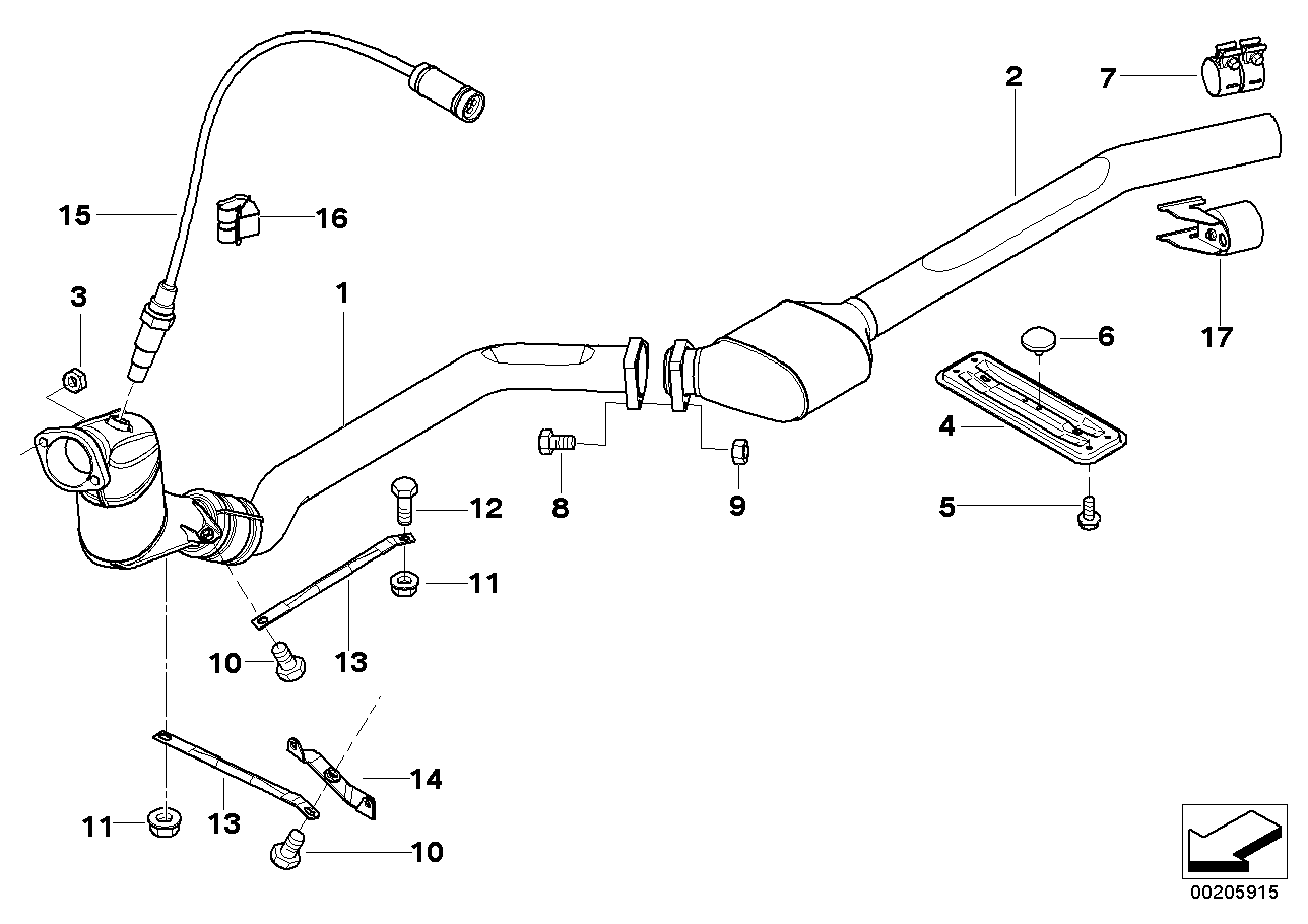

    Hola pues las vibraciones parece que venian del escape estaba rajado casi partido justo entre el 2 y el 7
    [​IMG] , en la curva
    Ya no noto esas vibraciones
    Y el tema de arranque con 3 cuartos de depósito arranca a la 1 pero falla no arranca suave

    buenas pues si menos mal que era eso
    La reparación no me ha costado nada lo quite y lo solde yo mismo en mi casa jejeje
    Ahora falta lo del arranque salu2
