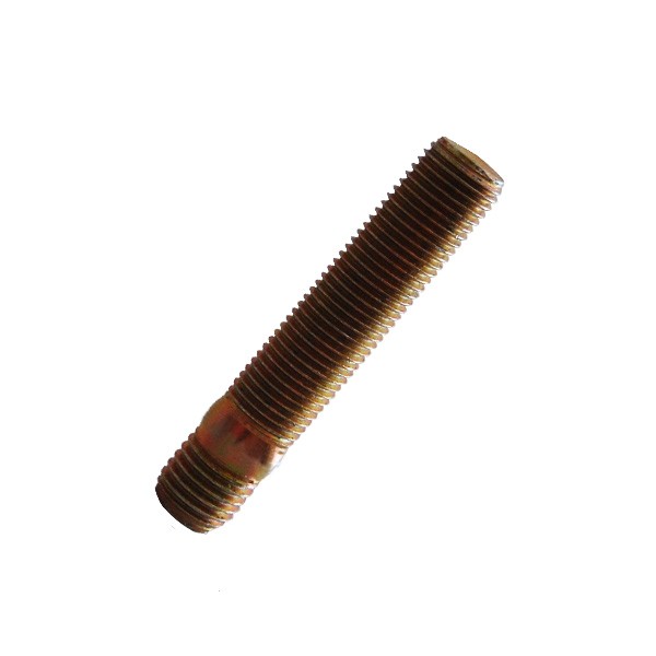

    Ahí vemos esparragos de doble rosca, zona corta para roscar al buje, luego una zona de tope, y despues la zona larga, que es en la que pondremos la llanta.
    a la izquierda con paso 12/150, el siguiente con paso 12/125, con las roscas, si te fijas, más proximas entre si.
    El problema es que aquí no me quedaba ninguno del que digo, el cual la zona corta que roscamos al buje es de 12/150, y la zona larga es de paso 12/125. Ese es el que yo decía, ya que al apretar la tuerca, de 12/125 obviamente, dá mas vueltas en la misma distancia, por ser un paso más cerrado.

    tambien he puesto un tornillo convencional 12/150 y una tuerca, por que quedaba más mona la composicion :p
    Imagen de google del que no tenía aqui:
