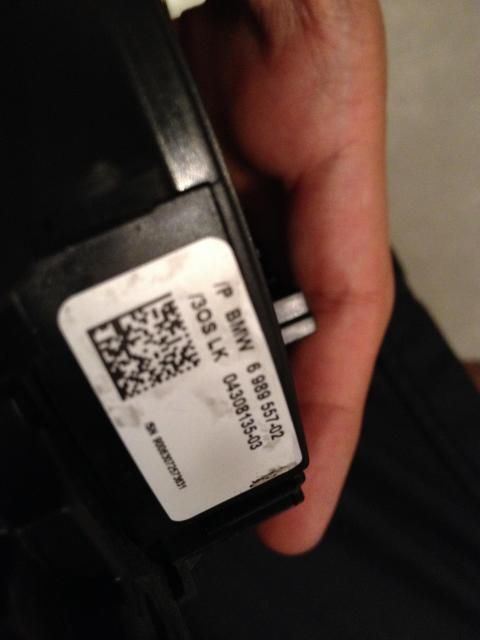

Ola ami puede que me interése haber si podría asesorarme no se si mi coche necesita la piña para que funcione el multifuncion porque lleva las botoneras pero no funciona espero la respuesta

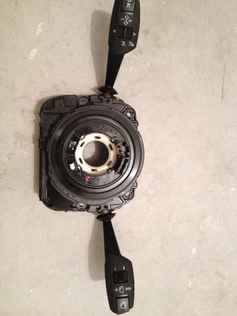

Claro, yo la compre para poner multifuncion pero vendí mi coche antes de instalarlo
El caso es que la piña ha de ir preparada para conectar los cables y la mía venía con el conector pero sin conexiones así que es posible que te pase lo mismo y que le pusieran los botones sin la piña por eso no te funciona

Hay que desmontar el airbag y mirar el conector derecho que tenga los pines de conexión
Lógicamente si tú no sabes debes confiar a alguien este cambio
En la primera foto del hilo se ven los dos conectores en la parte central superior de la piña.
En mi e81 no traía la conexión aunque sí el conector de plástico donde enganchar el cable de los botones del volante
