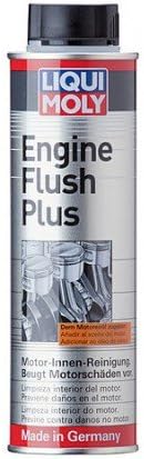

    Yo he utilizado el de liqui moly y el de warm up, nunca de marcas de gama baja, en motores diesel cada 100.000 kms
    Salen unos 300cc de parafinas y otras carroña que se adhieren al motor
    Se nota un poco más silencioso después
    Y el aceite nuevo no se mezcla con los residuos con lo cual aguanta varios miles de kms con color dorado
    Nunca lo he usado en gasolina dado que es menos residual
    Como precaución lo dejo escurrir y lo aclaro con aceite que retiro después, y dado que son detergentes, el siguiente cambio de aceite lo acorto
    A juanjete33 y Bola8 les gusta esto.
  27. Tranquilamente
    Tranquilamente En Practicas
    22 Mar 2020
    406
    568
    Castellón
    Ex316ti compact
    Los flush de limpieza de motor no los considero peligrosos para la mecánica, no así los antifriccion de motor
    En motores con problemática conocida de obstrucción del circuito de aceite mi opción sería bajar carter, limpiar y comprobar el estado de los puntos críticos
    A fin de cuentas cuando uno está muy sucio se ducha, no se echa desodorante y listo
