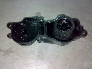

10º ....y el filtro (un poco sucio, no?). cambiado despues de 70.000 km.
11º Este es el filtro con carcasa original (48 euros) y la caja con su referencia:

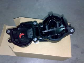

12º Este es el filtro con carcasa NUEVO del E60 (48 euros) y la caja con su referencia:
Aqui las diferencias entre uno y otro.
13º También se puede pedir solo el decantador propiamente dicho, pieza nº15,
Su referencia es 11127799366 y el precio ronda los 25€.
