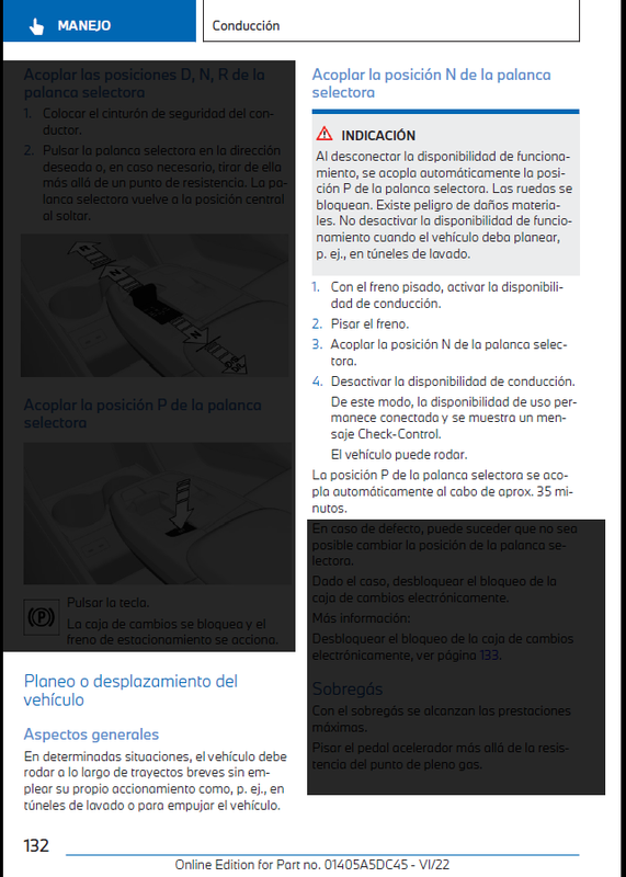

Tengo una duda sobre mi nuevo X1M Sport
Quiero meterlo a un túnel de lavado, de los que se desplaza el coche ayudado de los rodillos, con motor en marcha y sin frenar. El selector de marcha lo pongo en N sin parar el motor? Pero los avisadores sonoros de distancias pintarán?.
Continúo descubriendo cosas de esta maravilla, a través del foro.
Yo en el lavado:
Posición del cambio N
Freno de mano QUITADO
Espejos PLEGADOS
Motor PARADO
y los avisadores sonoros de distancias NO pintan.
Os adjunto lo que dice el manual:

Hola : pues algo no hago bien. Espejos plegados , cambio en N, motor en marcha y me bloquea los frenos. Y viene el del túnel y me dice: no frenes jajaja como si frenara yo….
Segun dice el compañero..despues de la N, apagar el motor.
Lo de apagar el motor le veo el problema de que desactivas la dirección asistida y la dirección se queda muy rígida. Cuando se arrastra el coche a veces la dirección debe moverse algo no sé si eso lo impedirá. Por otra parte , es algo que me ocurre desde hace un par de lavados , previamente, lo he lavado sin problemas pero últimamente se frena
La direccion gira igual

Mas arriba, en el #9, digo como lo hago yo y no he tenido nunca problemas.
Lo único que se me ocurre es que tengas activado el Auto Hold y por eso se queda frenado el coche.
Gracias, yo lo hago igual salvo que no apago el motor. Al principio, pensaba que era el auto hold pero lo llevo apagado. Preguntaré en el concesionario porque es molesto cada vez que voy que me pase . Lo que no entiendo es que me lo haga ahora y antes no haciendo lo mismo …. Gracias a todos un salu2
