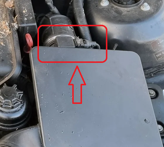

Hace poco he sustituido preventivamente la PCV con todas sus tuberías y el mecánico ha colocado esta que se ve en la foto con un brida, incluso estrangulándola un poco.
Ayer corté la brida y mi duda es cómo va colocada originalmente.
¿Alguien puede poner una foto?

Vaya chapuza, al poner esa brida "obliga" a ese macarrón protector de cables a coger la temperatura del manguito del liquido refrigerante. :facepalm:
El corrugado suele ir cogido a una grapa, pero no sabría decirte exactamente como.

Todos los mazos de cables y/o corrugados con cables internamente, van sujetos por grapas, de forma que no toquen nada.
Otra cosa, es que con los años, se van partiendo esas bridas y no se reponen, propiciando ver aptitudes de los "buenos" :descojon: mecánicos recurriendo a lo fácil. :facepalm:

Es que mirando fotografías de antes de cambiar la PCV el tubo ya estaba cogido al mismo sitio con una brida y mi duda era si esa solución es de BMW o de Talleres Paco
Buscando por internet he visto más fotos de estos motores con la brida y me hace pensar que así salían de fábrica, además la PCV que he sustituido era la original.

Todos los mazos de cables y/o corrugados con cables internamente, van sujetos por bridas, de forma que no toquen nada.
En este caso es una conducción de aire.

Esta foto es anterior al cambio, pero claro, en los 20 años que han pasado desde que salió de fábrica vete tú a saber si eso era así
Creo que no, ese corrugado que tienes pinzado con una brida, lleva cables. síguelo y lo podrás ver, si no me equivoco.
Sí, llevas razón.

Yo le puse una brida al mío hace bastante tiempo, en mi caso el tubo corrugado estaba suelto. Me puse a consultar fotos en internet y todos iban con la brida.
Sería cuestión de entretenerse mirando el despiece en Realoem para ver como debe ir sujeto.

Es correcta esa posición y tengo muy claro que esa brida no se ha puesto fuera de la cadena de montaje.

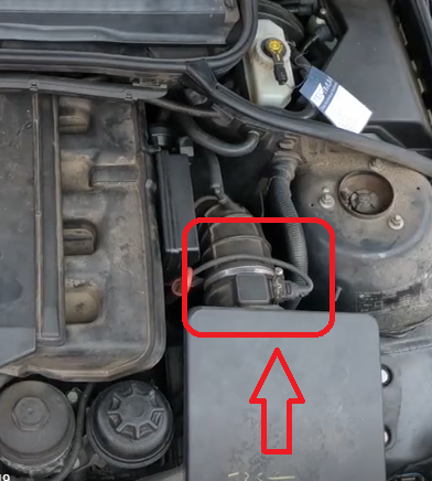

Aprovecho el hilo para lanzar otra pregunta algo relacionada: el cable corrugado del caudalímetro... por encima o por debajo?
No se por donde, pero por lógica, por el lado que le resulte más holgado al corrugado.
Buena respuesta, por debajo el corrugado hace menos recorrido y va algo más holgado que por arriba.
Va por debajo.
Eso creo yo, hace tiempo me llamó la atención que en el mío iba por arriba. Solté el conector del caudalímetro y lo pasé por debajo.
