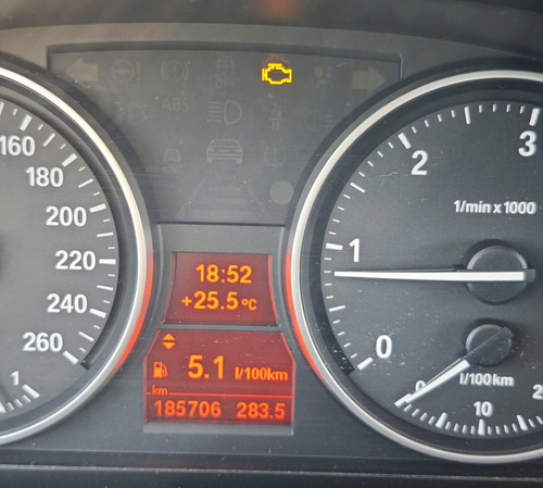

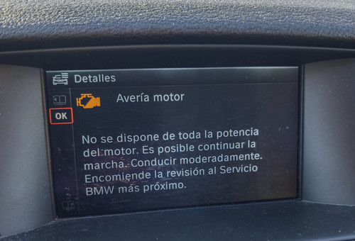

El problema surge en plena circulación (esta vez, atrapado en caravana en la maravillosa M40). De repente, se enciende el testigo amarillo de fallo de motor, pero sin el típico aviso acústico de BMW (ese “dong” o campanada), ni tampoco aparece ningún mensaje en el apartado de Check del vehículo.

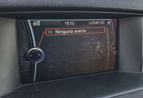

Lo curioso es que el coche se comporta exactamente igual: misma potencia, mismo sonido, mismas reacciones y prestaciones. Aun así, durante un par de días lo he estado conduciendo con suavidad, por precaución y para no forzarlo (SI, no me quedaba mas remedio). Pasado ese tiempo, el fallo ya aparece registrado en el apartado del Check del Vehiculo, eso si, durante SOLO unos segundos, luego otra vez con el OK - Ninguna Averia pero el fallo motor en el cuadro sigue encendido.
Aunque el error es genérico (como suele ocurrir), me da la sensación de que no se trata de un problema mecánico, sino más bien de algo eléctrico, quizá un sensor o algún sistema que está generando un fallo erróneo sin que realmente exista.

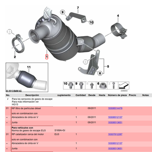

Para mi sorpresa (en gran parte por desconocimiento), se trata de un único elemento que integra tanto el DOC (catalizador de oxidación diésel) como el DPF (filtro de partículas diésel); es decir, ambas funciones se encuentran en la misma pieza.
Hasta ahora pensaba que eran dos componentes completamente independientes, ubicados en distintos puntos de todo el sistema.

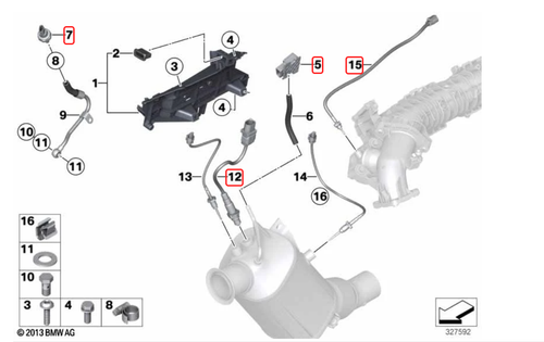

1. Sonda lambda 13627804369 (Aprox 80€)
2. Sensor presión gases de escape 13627805152 (Aprox 40€) y 13628507634 (Aprox 60€)
3. Sensor de temperatura de la recirculacion 13628507628 (Aprox 100€)

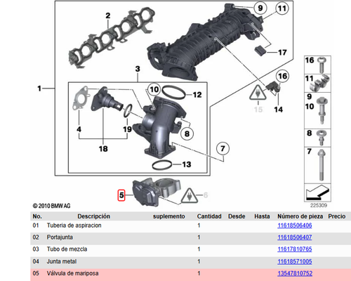

Tambien veo que se recomienda limpiar la Valvula de la Mariposa
Por otro lado he visto que un Cuerpo de mariposa PIERBURG 13 54 7 810 752 cuesta 140€

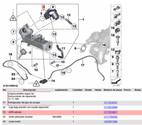

Finalmente dado que habia un precio bastante razonable he comprado la EGR nueva. Mis proximos pason serian:
1. Instalar EGR nueva - PIERBURG - 7.10334.07.0 / OEM BMW 11717810871
2. Tratar de limpiar tubos anexos si no se me complica. (soy algo torpe de mecanica)
3. Limpiar la valvula de la mariposa que tambien le vendra bien seguramente. (Comprarla son 150€ y no quiereo meterme en mas gasto)
