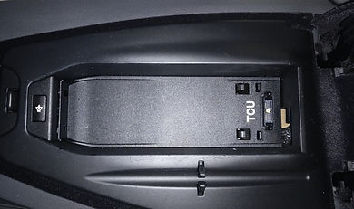

    Buenas tardes compañeros del foro , el caso es que tengo en la guantera del brazo derecho para poner un telefono pero no se de que tipo es , solo pone TCU podéis aleccionarme?
    el boton de delante que son dos funciones para que es? uno soltarlo supongo, y el otro?
    gracias

    E63 Información y comunicación
    - 53 -
    - Caja de eyección
    La caja de eyección se compone de dos partes:
    - Placa base
    - Adaptador snap-in
    La caja de eyección se encuentra en la consola central debajo de una
    tapa del reposabrazos central.
    Placa base
    La placa base con cubierta forma parte del volumen de suministro de la
    preinstalación para teléfono móvil universal. La placa base sirve para
    alojar el adaptador snap-in y, por lo tanto, el teléfono móvil Bluetooth.
    La placa base establece la conexión con el ULF y con el mazo de
    cables del vehículo, e incluye el módulo de carga. La placa base se
    suministra con una cubierta.
    Fig. 37: Placa base con cubierta
    Índice Designación Índice Designación
    1 Conexión de la antena 2 Alimentación de tensión
    KT-12021
    Adaptador snap-in
    Dependiendo del teléfono móvil Bluetooth empleado se requiere un
    adaptador snap-in específico. En las tiendas de accesorios de BMW se
    puede obtener un adaptador snap-in adecuado a cada teléfono móvil.
    En el adaptador snap-in se ha integrado un dispositivo electrónico de
    carga que está especialmente adaptado al móvil. El dispositivo
    electrónico de carga establece mediante contactos la alimentación de
    tensión para la carga de la batería del móvil. En el dispositivo
    electrónico de carga van integrados un filtro de entrada y un control de
    conexión. El móvil regula la carga de la batería en función de la
    necesidad concreta.
    Fig. 38: Caja de eyección del ULF (placa base con adaptador snap-in)
    Caja de eyección con móvil Bluetooth
    Fig. 39: Caja de eyección del ULF con móvil Bluetooth
    1 Cable de conexión 5 Adaptador snap-in
    2 Tecla de transferencia 6 Conexión de la antena
    3 Tecla de eyección del adaptador snap-in 7 Contactos de carga
    4 Tecla de eyección del móvil Bluetooth 8 Placa base
    KT-12019
    KT-12020
    - 55 -
    - Teléfonos móviles Bluetooth
    Por norma general, todos los teléfonos móviles Bluetooth se pueden
    emplear con el dispositivo universal de carga y manos libres.
    La condición previa para ello es que los perfiles correspondientes
    estén disponibles en el móvil. No obstante, para cada móvil es
    necesario un adaptador snap-in específico. Por razones económicas,
    en el futuro sólo se desarrollarán adaptadores snap-in para los
    teléfonos móviles Bluetooth de mayor uso.

    Vaya respuesta completa,eso es sabiduria, joopeeee¡¡¡¡
    Millones de gracias.
