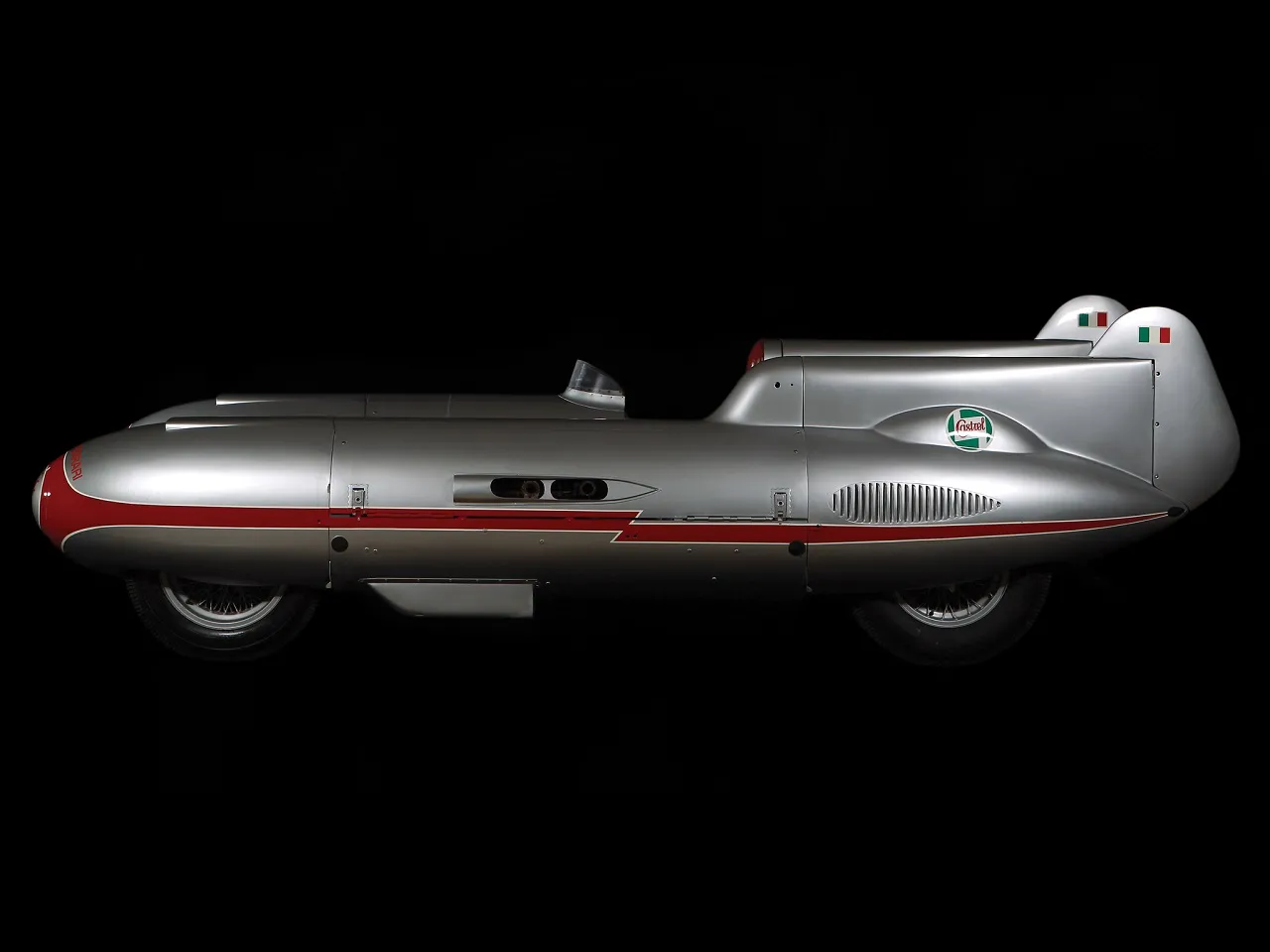

Hay coches que nacen para ganar carreras y otros que nacen para desafiar las leyes de la lógica. El Italcorsa Tarf II de 1951, obra del genio –y piloto– Piero Taruffi, pertenece a una estirpe extinguida: la de los “Bisiluro” o doble torpedo. Es una máquina que parece sacada de una historieta de ciencia ficción de la Italia de posguerra, un ejercicio de aerodinámica extrema donde el piloto y el motor viajan en fuselajes separados para engañar al viento. No es un coche de carreras convencional. Es un misil terrestre pilotado por un hombre que creía que la velocidad pura era una forma de arte.

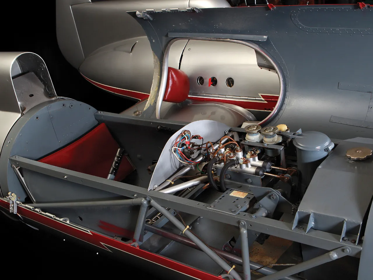

El concepto del Tarf II es radical incluso hoy: dos cilindros paralelos unidos por estructuras aerodinámicas mínimas. En uno va el motor y la transmisión. En el otro, el piloto, encajonado en una cabina tan estrecha que parece un ataúd de aluminio. No hay volante convencional, sino un sistema de palancas que recuerda a los mandos de un caza de la Segunda Guerra Mundial. Las ruedas delanteras van carenadas dentro de los fuselajes. La altura total del conjunto no supera el metro. Es un objeto diseñado para cortar el aire, no para desplazarlo.

Imagínate lo que tiene que ser ir a casi 300 kilómetros por hora pegado al suelo, con la vibración de un motor de carreras a escasos centímetros de tu costado derecho, con el asfalto pasando a centímetros de tu cabeza, y manejando la dirección con un sistema de palancas que requería fuerza física real para mover las ruedas. No había servodirección. No había suspensiones blandas que absorbieran irregularidades. Cada bache se transmitía directamente a la columna del piloto. Cada ráfaga de viento lateral hacía que el coche se moviera de forma violenta.
Y para colmo, el Tarf II contaba con alerones o “timones” móviles montados en la cola de cada fuselaje que el piloto ajustaba manualmente durante la marcha para compensar las rachas de viento lateral y mantener el coche en línea recta. No era ayuda aerodinámica pasiva. Era pilotaje activo en tres dimensiones: acelerar, dirigir, y gestionar la estabilidad aerodinámica en tiempo real. Era como pilotar un avión sin despegar.

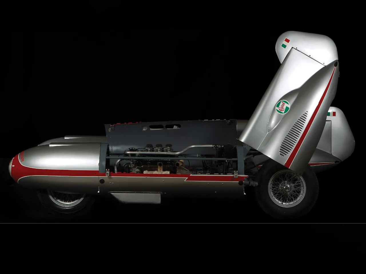

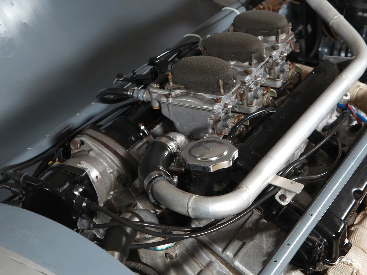

Aunque originalmente el Tarf II nació con un motor Maserati de cuatro cilindros en línea, la unidad que pasó por RM Sotheby’s en 2012 –y luego en 2016, vendida por 1,9 millones de dólares a un coleccionista privado– es todavía más especial. En algún momento de su historia recibió un trasplante de órganos real: un V6 Dino Ferrari de 2.4 litros.
No se sabe exactamente cuándo ni por qué se hizo el cambio. Los registros históricos del coche son incompletos. Pero el resultado es la combinación perfecta: la visión aerodinámica de Taruffi con el aullido y la nobleza de un motor Ferrari diseñado por Vittorio Jano, el mismo ingeniero que había creado las Alfa Romeo P2 y P3 de los años 30. Es un V6 de 65 grados con doble árbol de levas por bancada, capaz de entregar más de 200 CV a 8.000 revoluciones con el rugido característico de los Ferrari de competición de los años 60.
Con el V6 Dino, el Tarf II se convierte en algo más que un récord histórico. Se convierte en un objeto de culto, una pieza única que conecta dos leyendas italianas: el genio aerodinámico de Taruffi y la excelencia mecánica de Ferrari. Es una pieza de museo que respira, un testimonio de una época en la que la seguridad era una sugerencia y la velocidad era la única religión.
