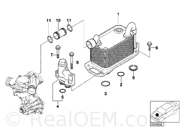

    ande esta el radiador del aceite? tiremos de realoem
  5. bmwdaffy
    bmwdaffy Forista Senior
    3 Nov 2004
    3.869
    460
    madrid
    330d e92
    supongo q es esto...para limpiarlo que debo desmontar?? esta mas arriba o mas por el cubrecarter?

    es la foto q he puesto?
    desde donde accedo?

    El aceite debe trabajar entre 85 y 90, metiéndole caña rondará los 100
    Si no llega a 110 no te preocupes.
    Dudo mucho que al intercambiador aceite/agua (no es un radiador) le pase nada. Si quieres llegar a el hay un poco de faena
    Esta ahí debajo

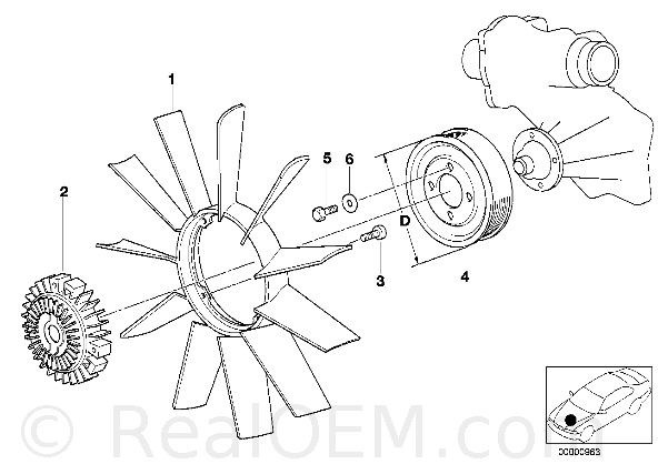

    3.869
    460
    madrid
    330d e92
    01 FAN 11 BLADE 1 11521712110 $73.38
    02 FAN COUPLING 92CEL 1 11527830486 $233.24
    03 FILLISTER-HEAD SCREW M6X16-ZNS 1 07119901438 $0.50
    03 FILLISTER-HEAD SCREW M6X16 1 07129905536
    04 PULLEY D=119MM 1 11511406933 $31.25
    05 HEX BOLT WITH WASHER M6X16-Z1-ZNS 4 07119900250 $0.22
    lo unico q me falta es saber si tengo q desmontar algo para quitarlo o no es necesario, y si este viscoso al quitarlo lleva aeite o algun fluido que luego debo meter en el otro?

    Normalmente lo que son las aspas, el ventilador en sí, no se cambia a no ser que se rompa, lo que se cambia es el elemento que lo acopla o no.
    Creo que en el M5 E39 con lo apretado que va y el espacio que tiene, hay que desmontar algo más que en el resto de E39, juraría que por el foro había un brico.
