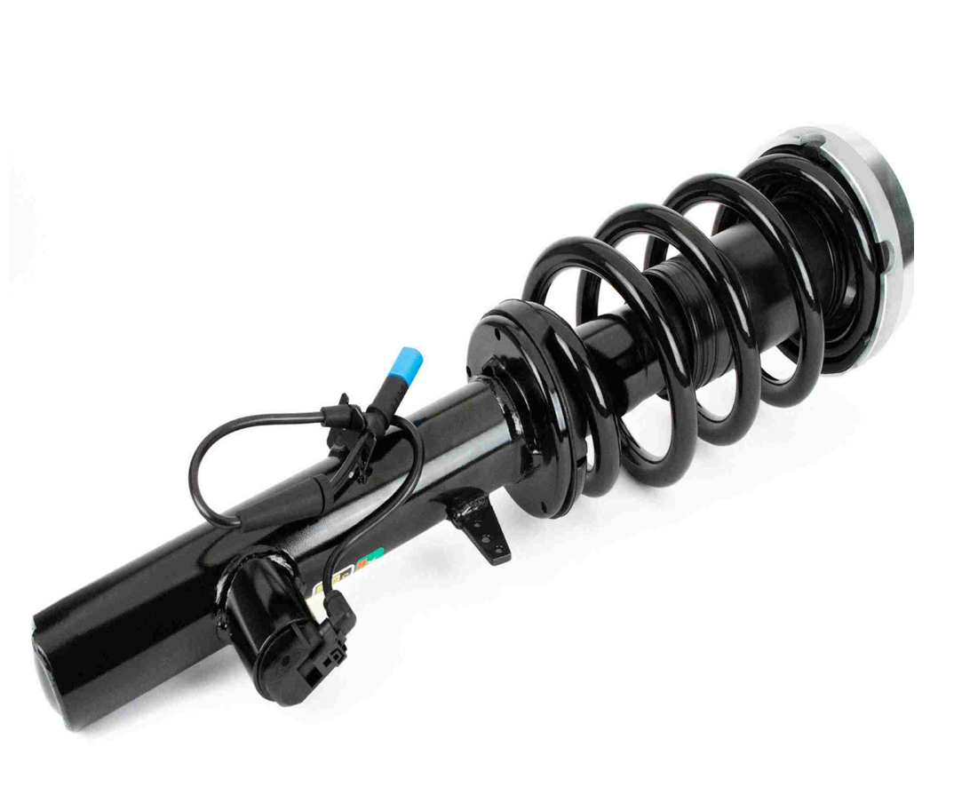

Si es de ese año lo puedes saber por el vin, o configurando el modo de suspension( no tiene boton) sino pues mira la suspension y si tiene un conector a mitad de amortiguador es adaptativa sino no

Hay que desmontar rueda para ver ese cable?
bmwdaffy
330d e92
3 Nov 2004
3.879
473
Ok, lo miraré de esa forma también....
No es necesario, se ve bien es eso una clema que entra al amortiguador
Mira en esta foto se ve claro
