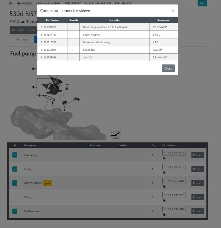

Es posible que tu mecánico no haya producido el fallo del vénturi, pero desde luego no ha verificado que funcionase y lo del conector es una chapuza irresponsable porque te puede quemar el coche y la casa donde esté.
Este conector lleva mucha intensidad y no ha lugar a otra cosa que a seguir estrictamente los procedimientos del fabricante de los conectores.
Respecto al conector, BMW te vende lo necesario (las tres referencias inferiores del gráfico anterior), difícil que lo encuentres por otro sitio, pero engastar esos terminales necesita herramientas adecuadas bastante caras que dudo que el chapuzas de la esquina tenga.
Tu mejor opción es que eso lo haga un taller oficial BMW. Aun así hay que preguntarles primero si de verdad tienen las herramientas.

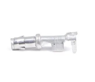

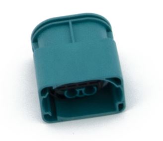

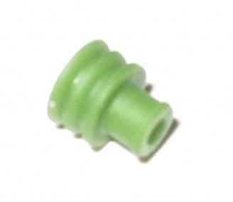

Repara ese conector correctamente, lleva mucha intensidad y te estás jugando un incendio.
Las referencias de carcasas y pines:
Si no me equivoco ¿el dibujo de fondo de la bomba es la de el modelo de gasolina no?
Correcto, el regulador de presión lo delata.
Son errores habituales en el ETK y el TIS, lo que aparece no es lo que se supone que debería ser
