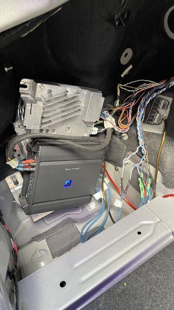

    Estimados, les comento que acabo de poner un sistema de altavoces + amplificador (en un G42) y se me amplificaron también los sonidos del sistema (alerta de cinturón, luces direccionales, de emergencia, etc.) Existe alguna forma de solucionar eso?
    gracias.
    Solución: No pude disminuirlos sin tener que bajar la ganancia del amplificador, por lo tanto los sonidos de las luces de giro y hazard las desactivé completamente, mientras que los sonidos del gong y del PDC los "enruté" por coding para que oyeran solamente por los altavoces traseros que no están amplificados.
