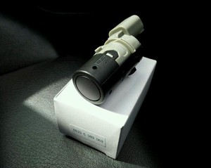

El E65 de mi padre tiene uno de los sensores de aparcamiento rotos y quiero comprarlo para cambiarselo, pero hay 2 modelos y no se exactamente cual es el suyo.
Los 2 modelos son estos:
Decir que mi padre tiene roto uno de los delanteros...
¿Es dificil el proceso para cambiarlo?

Buenas, en cuanto a los sensores de aparcamiento, no se que decirte, habría que mirarlo mas detenidamente para ver si coinciden los códigos del que lleva el coche de tu padre con alguno de esos dos modelos, yo lo que encontré para el modelo E65 "restyling" está en la siguiente página:
http://bmwfans.info/parts-catalog/E...nce_systems_cruise_control/ultrasonic_sensor/
Espero que te sirvan, si el E65 es el "pre" desde esa página podrás dar con el modelo que buscas, aunque creo que es el mismo pero no me hagas mucho caso.

A ver si alguien sabe decirme claramente el sensor que es porque no he podido desmontar todavida...
La unidad de mi padre es la que lleva los pilotos amarillos nacional del 2001

Para no equivocarte, yo quitaría uno de los sensores averiados, y el propio sensor seguro que lleva el nº de referencia en algún sitio.
