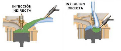

Por normativa, el motor de F1 del 2014 tendrá el 75% de la inyección directa y el 25% restante indirecta.
A- Directa: Se inyecta combustible y aire, por separado dentro de la cámara de combustión.
B- Indirecta: El carburante es inyectado en el colector de admisión, donde se inicia la mezcla aire-combustible antes de entrar en el cilindro por la válvula de admisión.
Carburante en color verde, aire en color azul.
Recordar que los motores F1 actuales utilizan únicamente inyección indirecta.
