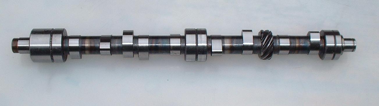

    Ponle esto, no te arrepentirás ;

    Con escapes, admisiones y centralitas dudo que ganes algo, lo más probable es que pierdas. Para ganar algo de verdad tendría que ser montando arboles de levas con todo lo que ello conlleva (mejor arriba y peor abajo) o a base de compresores.

    Eso es la mejor opcion junto con unos buenos pistones pero es meterse en mucha pasta y abrir el motor entero. Yo los que vi estaban el 500€ cada uno. Si fuera un poco menos no me lo pensaba. Es la mejor manera de aprovechar un motor que esta muy poco aprovechado

    Pienso que somos bastantes foreros que estamos a favor del árbol de levas, el motor toma una dimensión fabulosa de empuje.
