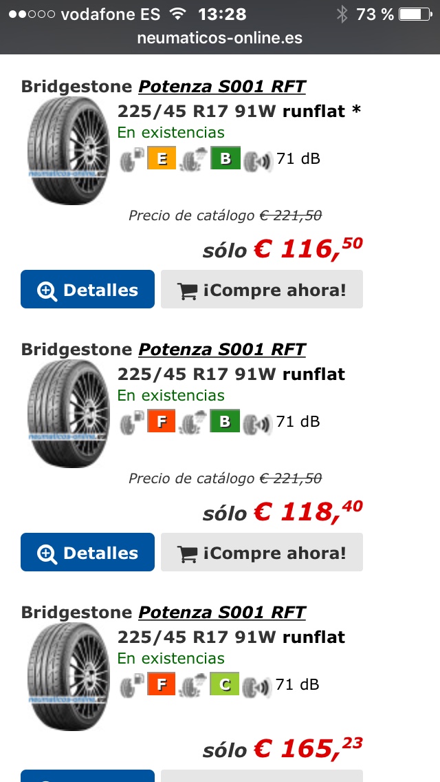

    Hola, la he cagado, tenia que haber puesto runflat en el e91, le he puesto las convencionales que siempre usaba en el e46 pero me parecen blandas...
    Sabriais interpretar las etiquetas de estos tres modelos aparentemente iguales??
    Cual diriais que son mas duros/blandos....
    Gracias

    @rafa649 guiandome por la calificación que tiene la página, te diría que el 1 es el más duro, y los otros dos son iguales de blandos.
    Por si te sirve para otras veces, cuando vemos la calificación del fabricante, en el logotipo donde sale la rueda y el símbolo de gasolina, nos indica el grado consumo del neumático, me explico, cuanto mayor sea la letra se sobreentiende que el neumático es más blando " deportivo " y cuanto menos sea las letras es más duro, pero, con el logotipo de la lluvia es al revés, cuanto mayor sea la letra peor evacuara el agua y cuanto menor sea la letra más evacuara, espero haberte ayudado un poco en este tema.

    Yo entiendo que en cuanto a duras o blandas se refiere al flanco del neumatico, no a la goma en si... que me corrija si me equivoco.
    Lo que a el le da problemas son los flancos blandos, que es el punto flaco de las F1.
