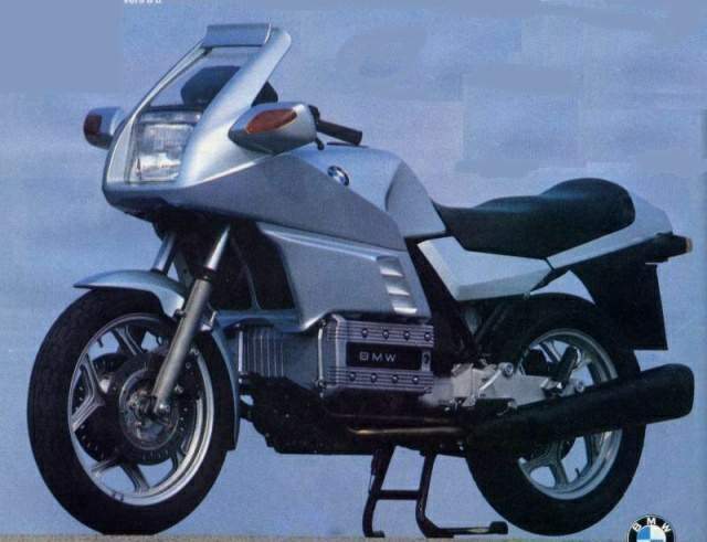

    Hola tengo un amigo que tiene una BMW K100.
    La tiene desde hace un monton de años y la usa casi a diario.
    Ultimamente no le va muy bien, le miraron la compresion y estaba muy baja, le mezcla algo de aceite con el agua y no va fina.
    Yo no hago mas que decirle que le ayudo a repararla, que como es una moto que quiere conservar para siempre que yo le ayudo a irla manteniendo y haciendo las cosas necesarias para que la moto valla bien sin tener que invertir un paston, pero haciendo cosas que para una futura restauracion estaria bien.
    La moto tendra unos 170.000km, yo creo que el problema mas que de pistones y segmentos deve ser la culata.
    Hoy hablando con el le he dicho que si quiere yo le ayudo a desmontar la culata de la moto, la mandamos a rectificar que cambien las valbulas y luego lo montamos, ademas ya revisamos los pistones a ver como esta el tema, pero el no se decide por que lo ve muy complicado, yo ya he echo esas cosa en coches, en motos no, pero en esta moto me parece muy facil de hacer al tener la culata en un lado en vez de arriba.
    ¿ es factible cambiar la junta de culata sin tener que cambiar muchas cosas mas?
    ¿ es normal que la junta se valla con los km o es mas probable que el fallo sea de la bomba de agua o similar?
    No estoy yo nada puesto en esto de las motos, ¿ algun consejo?
    Gracias.
