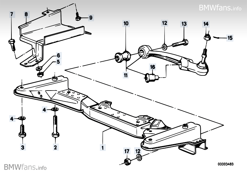

    Entiendo que tiene amortuguadores nuevos, ¿le cambiastes las juntas de goma que van en los extremos de las suspensiones? son las piezas 1 y 3 , suelen estar en buen estado (por lo menos las mias) aun asi yo las puesa nueva con los bilstein :
    Las tijeras y rotulas supongo que son las piezas 11:
    Tambien deberias cambiar la pieza 2 y no menos importante la 7, pues esta pieza por la cara que toca a la 11 de la lamina anterior tiene un recubrimiento de goma, mis piezas 7 ya no le quedaban nada de esa goma y por eso hacia ruidos secos al pasar por baches
