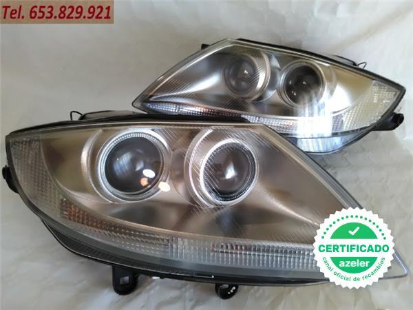

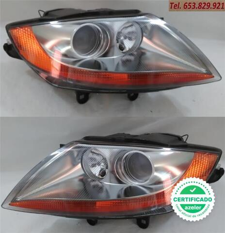

Buenas pues indagando como montar faros xenon restyled en mi coche, ya que tengo un prestyled, decidi currarme la manera de como podría hacerlo.
Con un poco de ayuda de @Jruiz1 he conseguido varias cosas, aunque es bastante sencillo, me ha llevado horas y horas investigar como hacerlo, y no conozco a nadie de momento que lo hiciese, salvo @Jruiz1
El brico es valido para toda la gama de faros
Faro halógeno con intermitente naranja y faro halogeno con intermitente transparente son el mismo faro.
Faros prestyled o restyled halogeno xenon, ignonarar lo el fondo plateado:
Pre halogeno/xenon
Restyled halogeno:
Faro bixneon restyled, el que vamos a montar:
Os pongo en situación
Faro PreRestyled, con franja itnermitente naranja o transparente restyled halogeno.
