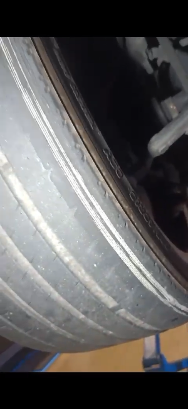

Pero, por si eso no fuera poco, al levantar el coche han visto un desgaste masivo en el interior de los neumáticos delanteros, descubriendo que los brazos de suspensión están tocados (el silentblock). Con lo cual, de entrada, brazos nuevos y juego de neumáticos (esto es lo de menos porque ya tenían 25mil kms).

Así han aparecido las gomas delanteras:
Brigestone Potenza Sport con 24mil kms. Esperaba llegar a los 35k como con los S001, pero así no se puede ir por la vida.
