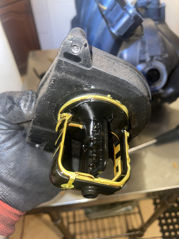

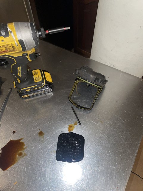

    Hace poco me tocó reemplazar el motor de arranque y al quitar el colector me dí cuenta que a la DISA grande se le había soltado el pin y la papalota. En ese caso ni modo me toca comprar una aftermarket porque me resisto a pagar lo que cuesta la BMW por una pieza que parece no tiene mucha ciencia.
    Aunque hay un kit de reparación con piezas de aluminio que parece ser la mejor opción en cuanto a precio y a rendimiento, viene de Rusia y no creo que sea posible comprarla en estos momentos.
