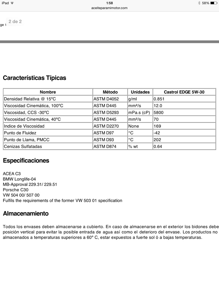

    Bueno, ahora que tengo que cambiar el aceite, como siempre vienen las comparativas y pensar en el aceite.
    Yo siempre he echado Castrol 5w30, pero estos días he dado con un chaval de una tienda de aceites que entiende muchísimo del tema,y hablando me dijo que ahora mismo de los mejores 5w30 el mobil1, (esta claro que cualquiera que cumpla la normativa ll04 vale, como si es del carrefour, pero ese no es el tema)
    Y aparte de la buena fama que tiene Mobil estuvimos comparando fichas técnicas.
    Esta claro que Castrol es un aceitazo, yo siempre lo he llevado y el coche va muy bien, pero creo que visto que es mejor el Mobil1 en cuanto a datos , echare este.
    Aquí las fichas técnicas para que veáis lo que estuvimos hablando.
    Mobil 1
    Castrol
    Como veis el índice de viscosidad es prácticamente el mismo, luego a 100C también varia prácticamente nada, y a 40C es un poco más alto el Mobil, pero también ínfimo. El punto de fluidez son los dos similares -45 mobil1 , -43 Castrol
    Todo esto que comento es lo que me dijo este chico (yo no soy el experto).
    En cuanto a índice de viscosidad y punto de fluidez prácticamente iguales, ya que lo que varían estos valores es mínimo, lo que hay que tener en cuenta en este caso es el punto de inflamación del aceite, y en este caso el del Mobil1 es de 254 C en comparación al de Castrol que es 202 C, la diferencia en cuanto a este valor si que es bastante notable, por lo que este dato nos dice que el aceite Mobil1 se quema a una temperatura mucho más alta y por lo tanto es un aceite más estable y de mejor calidad.
    Visto lo visto y habiendo hablado y comparado estos datos el siguente cambio me paso a Mobil1.

    Eso he oído también , que ese aceite es muy bueno, pero hay algo que sigo sin comprender,
    el Motul tiene un rango menor de temperaturas , el punto de congelación es -36 C y el de inflamación 230 C
    Y el Mobil1 tiene punto de congelación -45 C y de inflamación 254 C
    Por lo que el Mobil tiene un rango mayor de temperaturas y esto quiere decir que es mas estable en todo momento.
    Me gustaría que algún entendido de verdad me explicara esto y me dijera que aceite es mejor realmente, no se si solo que sea 100% sintético es lo único que cuenta.........

    A 100° son iguales (imperceptibles diferencias) si la temperatura del aceite llega a 200° tendrás que tirar el motor así que si un aceite aguanta mas sin arder que otro.... Además seguramente se haya quemado algún cable, goma u otra cosa antes debido a la temperatura del motor que posiblemente provocaría igualmente un incendio. Y el punto de congelación en España Creo que tampoco importa mucho ya que no vamos a llegar por debajo de -30°.
    Los dos aceites son iguales en lo importante así que no veo mayor problema a la hora de decidir que el precio..

    En lo que dices tienes razón relativamente,, Pero ese no es el tema, es mas complejo que eso, por esa regla de 3 y por tu razonamiento todos los aceites del mercado son de la misma calidad y eso no es así, hay aceites mejores y peores y esos datos lo que te están diciendo es que el aceite es mas estable y por lo tanto de mayor calidad.

    Yo en esa comparación y a temperaturas normales de funcionamiento no veo diferencias entre ambos aceites, son casi idénticos, y estoy seguro que con esas diferencias tan, tan pequeñas, inapreciables casi, el motor no notara cambios ni en funcionamiento, ni protección.
    Y también vuelvo a decir que da igual la temperatura de ignicion , jamas llegara a 200° por lo que me da igual que arda a 200, 250 o 500 grados. Lo importante son las características en temperatura de uso y ambos son iguales. Por lo tanto me iría al mas barato y a igualdad de precio me da igual poner uno u otro.

    Sigues sin entender lo que he explicado mas arriba compañero. Por tu razonamiento échale aceite del carrefour que seguro que tampoco se quema antes de los 200 y por lo tanto es igual de bueno.
    A ver, te repito lo que ya he explicado tres veces que me dijo un tío que se dedica a esto, que a igualdad de viscosidad de aceite , el valor que determina si uno es mejor y mas estable que el otro es la temperatura a la cual se quema, esto no quiere decir que el coche o el aceite vayan a llegar a esa temperatura, por supuesto que eso no va a pasar, pero no quiere decir que esa temperatura a la que se quema no importe por que nunca va a llegar , quiere decir que el aceite es MAS estable, y por lo tanto, de MEJor calidad cuanto mayor sea la temperatura a la que se quema.
    Dicho esto cada uno que eche el que le parezca, yo mismo llevo ahora Castrol, y es muy bueno también , pero claro que hay mejores, como el Mobil 1 y el Motul. Nada mas
