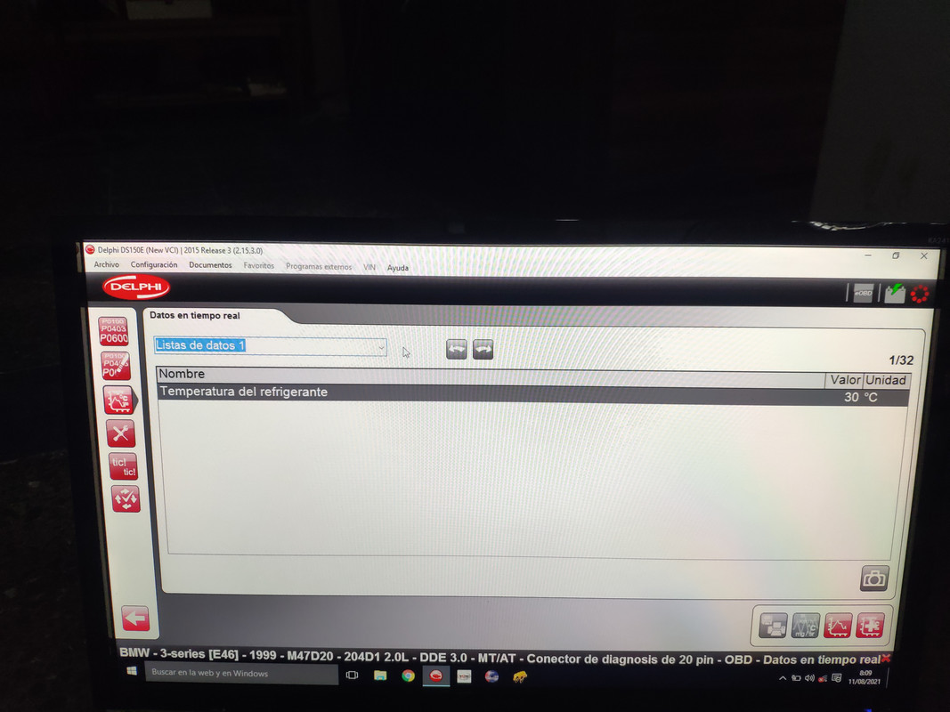

Vale, ya miré la temperatura q marca el coche en frío en menú oculto y en OBD y me indica 29C° menú oculto y OBD 30C°, x cierto soy de Tenerife, no sé si es una temperatura muy alta para activar el relé... A ustedes en frío el 320d 136cv q os marca en frío? Aproximadamente.
Sería interesante saber a q temperatura el coche deja de activar el relé en el arranque.

Eh medido la sonda de temperatura como eh puesto en la imagen de ohmios q tiene q dar y me da en frío 2030ohmios. X lo q está dando por encima de 20C°
Y en caliente el coche recién parado 175ohmios
Mi idea es coger una resistencia de 3000ohmios y conectarla a los 2 pines q van a la sonda para ver si engañó a la centralita, debería pensar q está a unos 15 grados y ver si activa el relé.
Si lo activa sabemos q el problema viene de la sonda de temperatura.

A mi hoy, el menú oculto me marca 26° el refrigerante, con temperatura exterior de 28°.
Si a ti te marca 29°, porqué debería estar mal?
