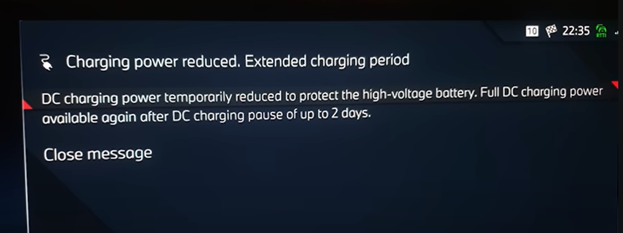

Parece que si, que esto aparece despues de varias cargas en CC muy seguidas entre si.
Antes no debia de advertir nada el coche, pero ahora si que debe advertirlo. Almenos el i5
Mas info:
colt
i4 eDrive35
12 Oct 2024
278
304
¡¡Se toma un descanso de dos días!! Me parece una pasada
Una pena que en el vídeo no haya probado hasta cuánto la reduce realmente. Si baja de 205 a 150 tampoco es una diferencia sustancial, porque en realidad sólo estará unos pocos minutos cargando a tope.
