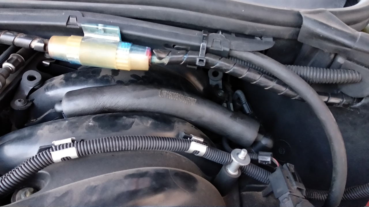

Os comento, desde hace unos meses vengo arrastrando un problema de ralentí inestable. Sobre todo sucede cuando el coche está caliente y llevo un rato circulando.
A veces sucede y a veces no, y siempre que se da es cuando llevo más de 10 segundos al ralentí.
Este ralentí inestable consiste en bajadas repentinas de las revoluciones y una correspondiente subida (como si intentara corregir). Son como "bufidos" y vienen acompañados de subidas de intensidad de la luz del cuadro y las luces de cruce
En su momento cambiaron un mangüito de la válvula de vacío (CCV) que estaba rajado y aplastado, pero no arregló nada.
He conectado el OBDII al coche y grabado un par de vídeos de los parámetros que muestra. 3 vídeos del ralentí inestable y otro vídeo de los parámetros cuando el ralentí está estable (rato después de que estuviera inestable).
Adjunto también captura de los fallos que me da el OBD2 (obviad el fallo 27C3 que es del sensor de aceite que lo tengo estropeado
Por lo que veo, el voltaje de la batería parece estar bajo (12V) cuando sucede esto, y correcto (14V) cuando no sucede.
También me mosquea un poco la posición de la mariposa de admisión y el cambio de masa de aire que detecta el caudalímetro.
A ver si podéis ayudarme a identificar de qué se podría tratar

Para empezar puedes comprobar que la ccv no sea quitando el tubo que conecta por arriba al colector de admisión y tapando bien el agujero del colector
Yo le suelo poner un vaso de 6 o 7 largo con un trapo, si deja de hacerlo ya sabes por donde tirar, también puede tomar aire por el tubo del canister que está en la parte baja a la derecha del conector

Sí, ese tubo es, también podrías mirar como está, yo lo tuve que cambiar porqué estaba totalmente arrugado
No sería el dos que va conectado en la parte superior de la CCV y va por encima del colector?

Buenas!
Aproveché que iba a cambiar bujías para comprobar el tubito y veo que está bien, y sano, con un poco de condensación dentro pero creo que es normal.
Lo que sí que he visto es que tiene bobinas de su padre y de su madre, creo que solo dos son iguales, ¿Podría estar relacionado?
