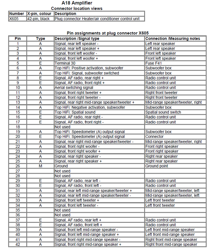

si das modelo del coche y tal, se puede mirar algo en el newtis, yo he estado mirando sobre un e46 compact y en teoría debería de llegar corriente desde el fusible 30, y de ahí va directo al pin 5 que seguro que es mas grueso que el resto al igual que el de masa que sale desde el mismo conector por el pin 26
luego desde el cuadro de mandos sale la señal de velocimetro hasta el pin 20 del ampli y de la radio sale al pin 10 otra señal
bueno te dejo tambien el pinout
El modelo del coche es un 320d e46 compact 01, gracias por tu colaboración, muy específica.
