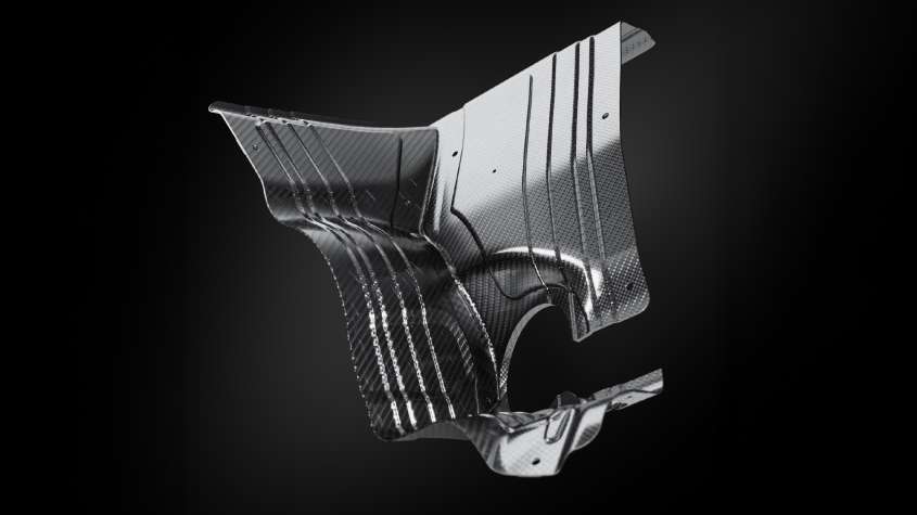

La función de RBAT ha sido analizar las estructuras existentes de las dos variantes del 911 e identificar áreas que requieren mejoras, para luego desarrollar el hardware necesario para ofrecer la solución. Esto se logra escaneando y midiendo manualmente la estructura de un 964. Las cifras se introducen en el software de análisis de elementos finitos de RBAT para su análisis y cálculo antes de encontrar la solución. Cabe mencionar que es mucho más sofisticada que la solución de Porsche de aquel entonces, que consistía en instalar barras de acero para intentar mantener la carrocería unida.
Una vez completado el modelo digital, RBAT pudo identificar las áreas exactas que requieren atención y el mejor refuerzo necesario para reducir o eliminar la posibilidad de torsión bajo carga. Esto, por lo tanto, mejora la tracción del producto final, dada su potencia.
El resultado del trabajo de Red Bull son 13 piezas individuales de fibra de carbono que se unen al chasis del 964 antes de ser devueltas a Singer, lo que se traduce en un aumento del 175 % en la rigidez del chasis. Singer y Red Bull afirman que la experiencia de conducción de los modelos Cabriolet y Targa será comparable a la de los cupés: contundente, dado que los únicos descapotables modernos que logran la misma rigidez que un techo rígido son aquellos con monocascos de fibra de carbono, especialmente los de McLaren.

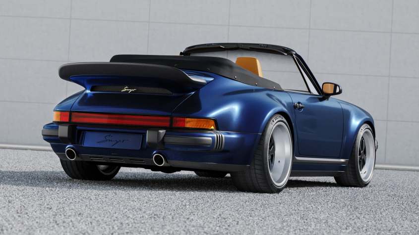

Singer Classic Turbo Cabriolet
Esto también acaba creando un problema de peso, y aunque en descapotables nuevos es algo que está cada vez mejor solventado, en coches clásicos no es así. La generación 964 ya se ofrecía en versión Targa y Cabriolet, pero la experiencia al volante se veía afectada negativamente por ello. Esto es algo que se ha querido solucionar en estos restomod.

Refuerzo de carbono para los Singer Classic Turbo
Una vez identificados 13 puntos débiles del chasis, se diseñaron piezas de fibra de carbono que serían adheridas al monocasco de acero del deportivo, lo que ha resultado en un incremento de la rigidez de un 175%, según la firma de restomods. Sin duda, suena llamativo y debería suponer un cambio radical en el tacto de conducción de estos modelos.

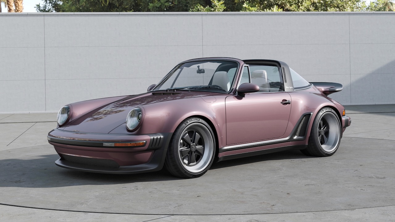

Tal y como ya te hemos comentado en alguna ocasión, el trabajo de Singer comienza cuando el propietario de un Porsche 911 Cabriolet o Targa de la generación 964 envía su coche y solicita una restauración personalizada a través de los servicios Classic Turbo de Singer. Fabricados originalmente por Porsche hace más de treinta años, estos deportivos han permanecido en circulación desde entonces pero claro, no están preparados para todo lo que se les viene encima.
El primer paso de la restauración consiste en el desmontaje del coche. Se retira el interior, así como la carrocería exterior y todos los componentes mecánicos, hasta dejar al descubierto el monocasco de acero (chasis). El chasis se evalúa minuciosamente, se limpia y se prepara para que se encuentre en condiciones óptimas para las siguientes etapas de la restauración.
Red Bull ha modelado digitalmente el coche y mediante software ha calculado la rigidez torsional de las distintas variantes del coche (con y sin techo).
interior porsche red bull singer
Una vez correlacionado el modelo, Red Bull Advanced Technologies pudo utilizarlo para evaluar qué partes de la estructura trabajaban más intensamente para resistir la torsión.
A partir de esta información, se diseñó un conjunto de 13 estructuras de fibra de carbono para reforzar dichas zonas, respetando al mismo tiempo la necesidad de preservar el chasis original Type 964.
Las 13 estructuras de refuerzo de fibra de carbono desarrolladas por Red Bull se adhieren al monocasco del 964 durante el proceso de restauración.
Gracias a estas nuevas piezas el conjunto aumenta su rigidez torsional en un 175%.
