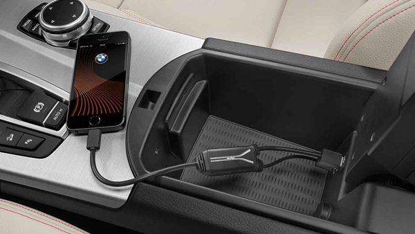

    Si es para la transferencia de música y quieres que se puedan ver las listas de música y navegar por estas, subir el volumen o bajarlo con el volante, etc., yo uso lo que me ofrece la propia BMW y Apple (supongo que también lo hay para Android):
    Un día, pondré un módulo de  CarPlay y a disfrutar de ello en el navegador original del coche.
    Pd: el cable te vale si tienes la opción de puerto USB debajo del apoya brazos que hay entre el conductor y el acompañante en el caso de los e89.

    Garcías , no sabía que existía eso , pero yo creo que ahí solo tengo la salida av , mañana lo miro
    Si no hay usb ahí nada no ?

    Si no tienes USB en la guantera, no puedes optar por esta opción.
