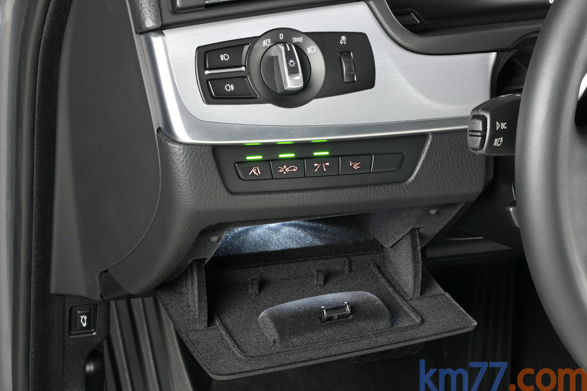

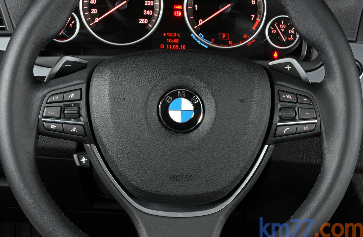

Del equipamiento que os parece hay algo imprescindible que no se pueda re-equipar mas adelante??
He visto algunos que llevan estos botones (No se ni que son :(), pero luego algunos no llevan asientos "comfort calefactables con memoria" algo imprescindible para mi, la verdad que no hay dos IGUAL :( vaya trastorno.....:descojon::descojon::descojon::descojon:
o estos de la izquerda del volante , los que estan encima y debajo de la ruleta:

Respecto a los 5 botones que comentas son lo siguiente de izquierda a derecha, salida de trayectoria de carril vibra el volante, aviso de angulo muerto vibra el volante y el retrovisor parpadea, control de crucero con funcion de freno, head up display, y el boton que falta la vision nocturna con deteccion de peatones.
