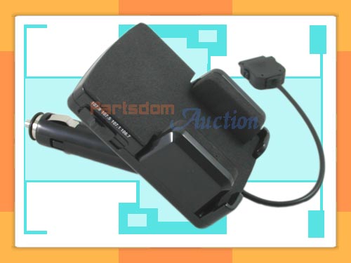

    Lo de la radio y el MP3 se puede arreglar de manera inalámbrica -incluso- con un Radio FM Transmitter :ang: o con algún aparatillo como el que te muestro en la foto para ipod-nano que se enchufa a la toma del mechero :yawinkle
    Otra cosa interesante:
    No hace mucho que adquirí para un amigo (Toyota Corolla Verso '06) un Radio FM Transmitter para Ipod Nano ;-)
    Sencillamente, se conecta el emisor al Ipod Nano (en tu caso, busca uno para MP3) y al emisor se le pone -por ejemplo- la frecuencia 108.00FM... Acto seguido, sintonizas en la radio de tu coche la 108.00FM y ya está escuchando el ipod :yawinkle
    FM97 FM transmitter Car for Nano Ipod With Remote Control Black
    Costó 12euros, y este modelo en particular tiene mando a distancia biggrin
    Un saludo,
