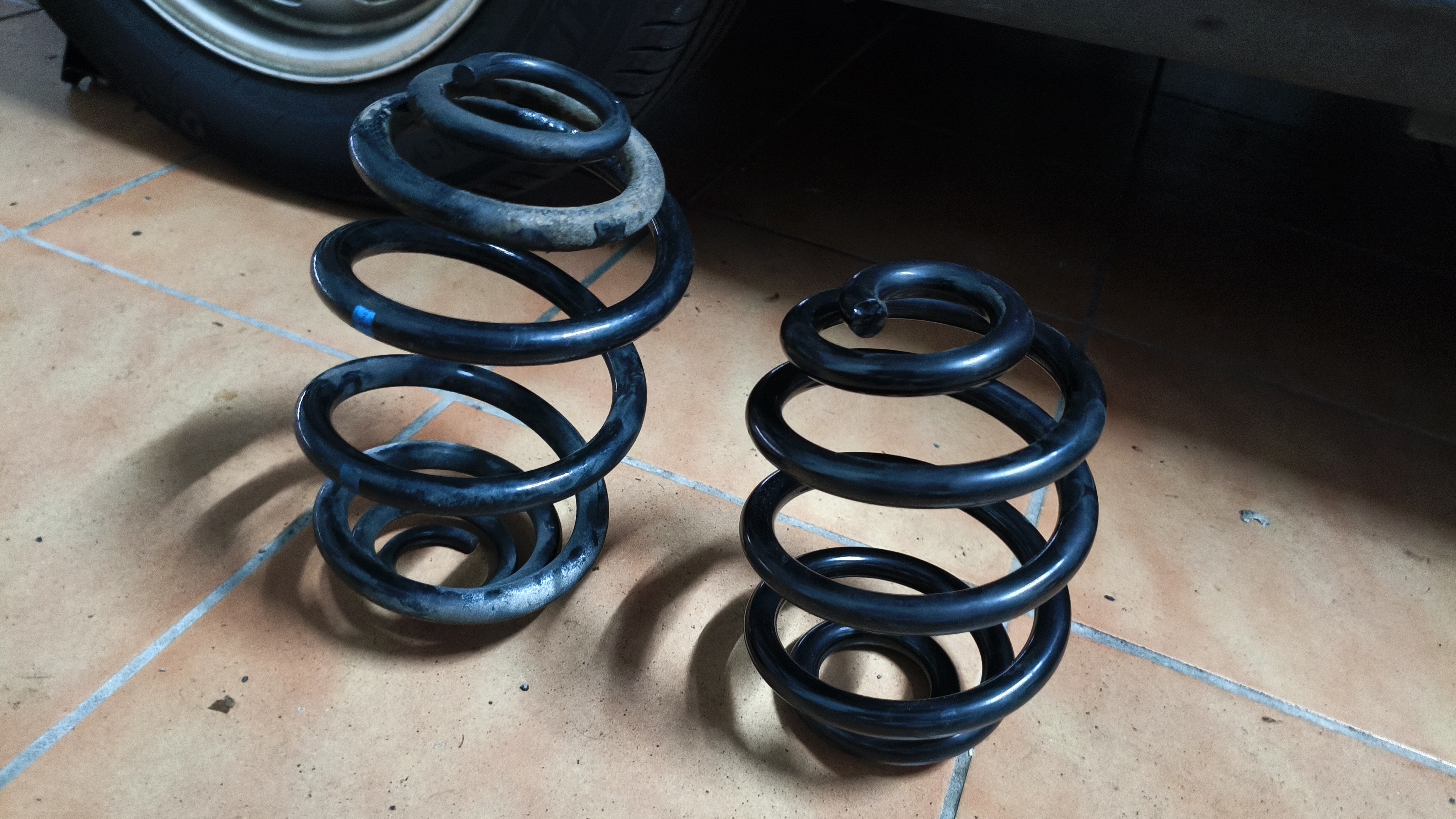

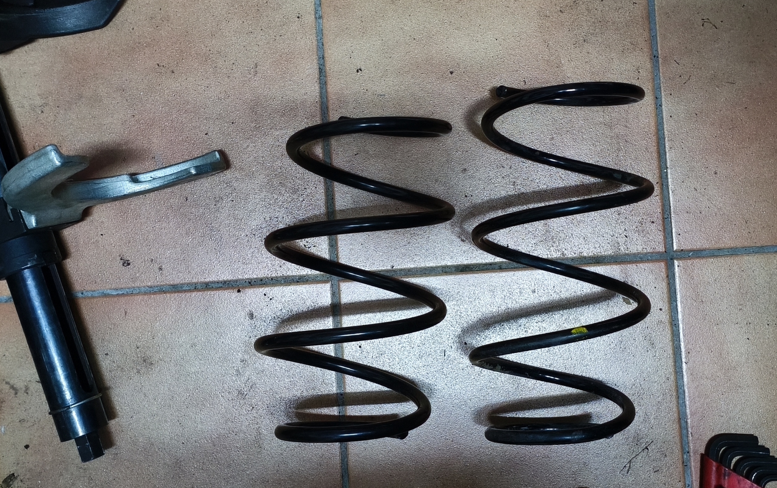

Hoy terminar de cambiar los muelles de la suspension, he puesto los Lesjofors y las 4 copelas:

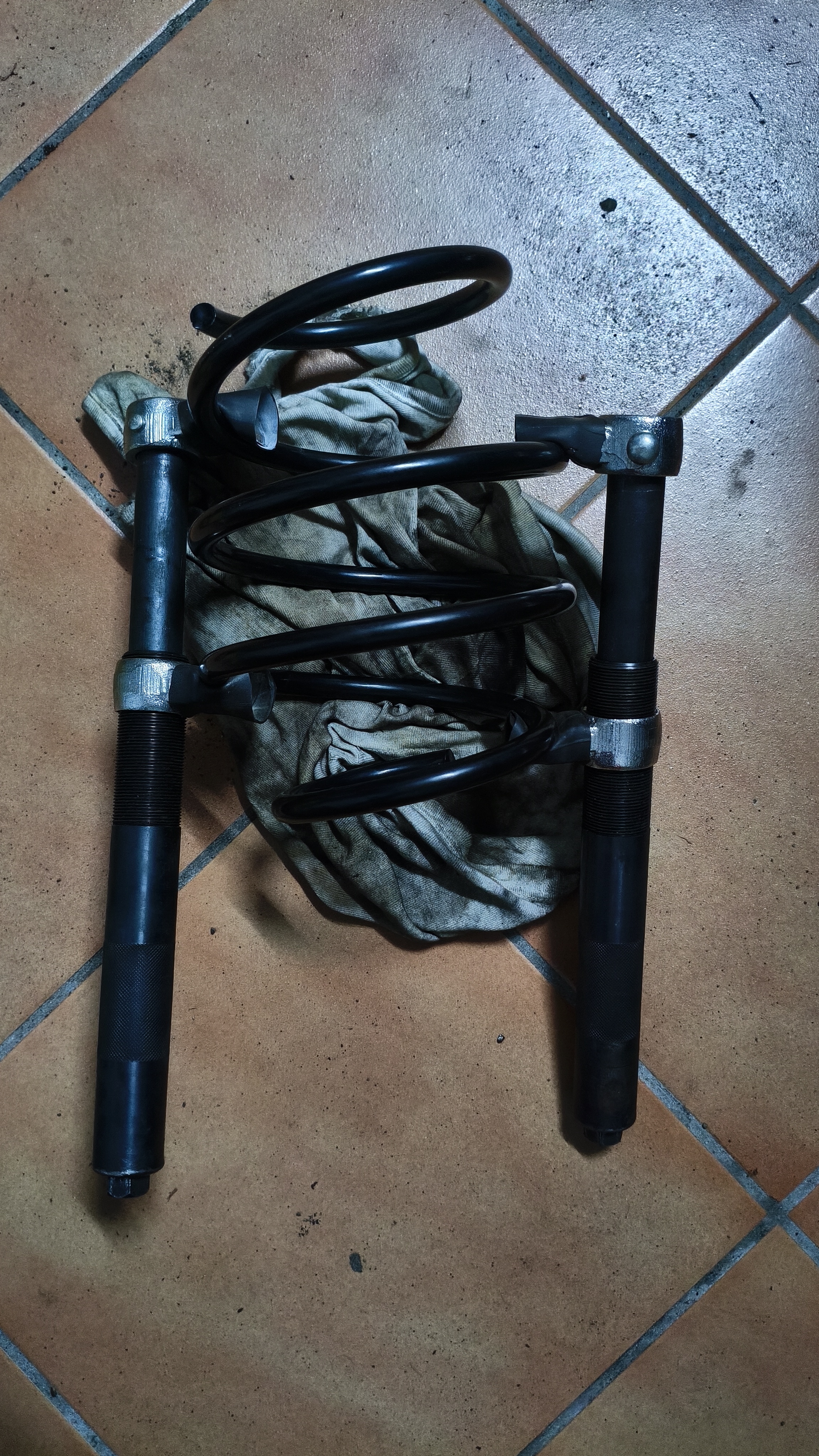

Al final siempre uso estos compresores son los que mejor van para nuestros bms

Los muelles traseros tenian la pintura medio desprendida y oxido superficial en la parte que va comprimida abajo, se ve que se acumula algo de agua en esa zona.

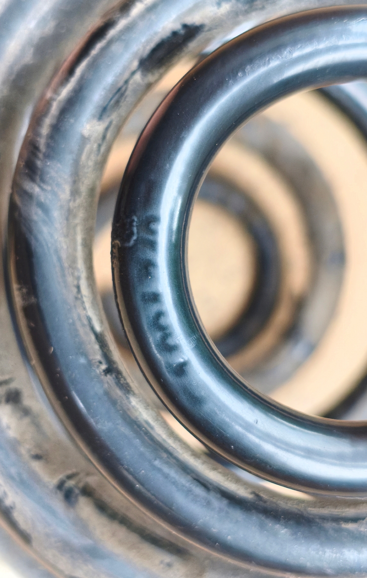

Mira a ver si lees la referencia de los muelles, está troquelada arriba de la primera espira.
Se lee mal...
Trasero que venia de fabrica, suspensión standard, una ralla azul en las 2 espiras centrales
En cuanto pueda subo las foto, que no se que pasa que imgbb da error :metra2:

Mas adelante comprobare si se asientan los muelles y como queda de altura finalmente y pongo foto, que ayer no fue facil hacer una que se vean bien los huecos de los pasos de ruedas

Por la foto que pusiste de ambos muelles daba la impresion de que iba a bajar una barbaridad, pero no es el caso. Supongo que entonces serán bastante mas firmes que los originales.
Ya contarás.
Si, pensé lo mismo pero una vez puestos el resultado es el esperado, el coche va de cine y para nada incomodo!
