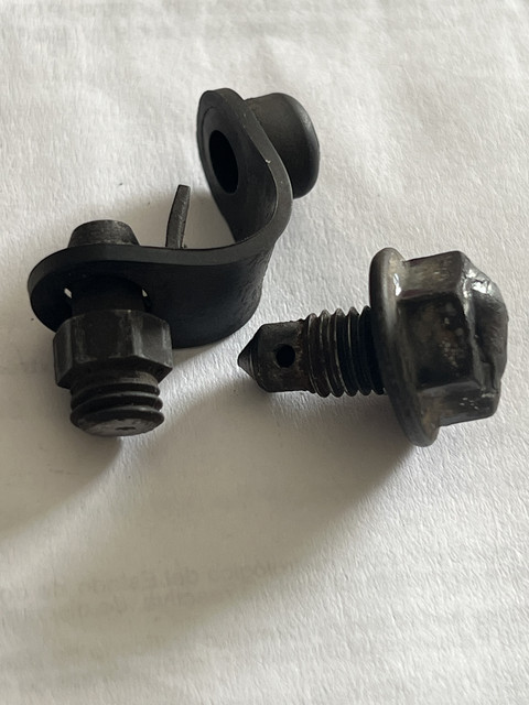

Estaban pasadisimos ambos, ten en cuenta que el líquido de frenos es transparente/amarillento.

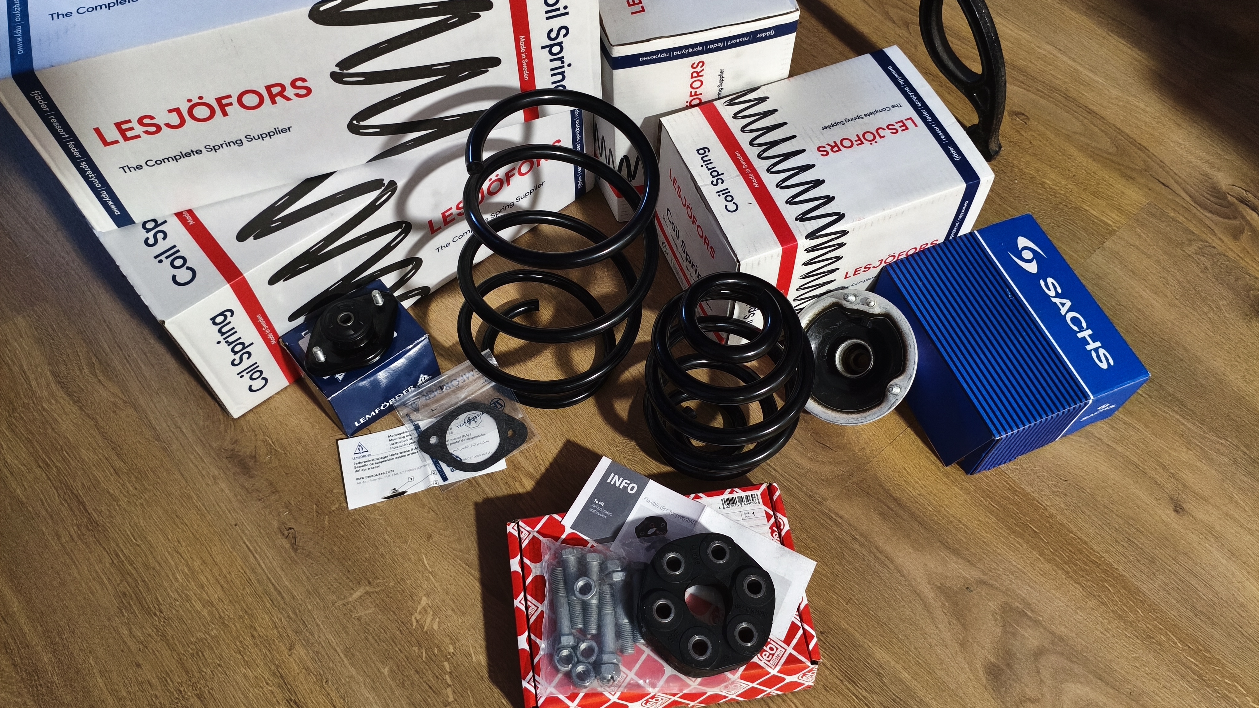

El flector lo cambiare en verano, que ya se le ven fisuras, y voy a coger en el conce el soporte central y el casquillo con el estriado de "plastico", que no los encuentro Lemforder, espero que no sea mucho sablazo
¿No vas a cambiar las gomas de los topes de los muelles?
Yo no las cambié, es una goma bastante resistente y no estaba mal. A parte, va bien dejar la misma así dejas el muelle exactamente en la misma posición donde iba originalmente, porque en la goma se queda la marca del muelle.
Hombre ya puestos, por lo menos llevan ahí 26 años mínimo y por lo que cuestan, merece la pena.
Quiero ver primero a que altura queda y en que estado estan. En funcion de eso los cambio y decido cuales poner atras: el normal que son 3mm, creo recordar, o los de 14.5 mm de la opcion para caminos en malas condiciones.
