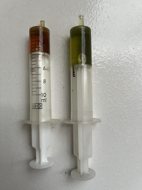

Ayer me cambiaron el líquido de frenos y purgaron también el de embrague.
El líquido estaba un poco marrón, es el de la izquierda, el de la derecha es de un serie 1.
Segun veo la foto parece que el otro tb esta para cambiar...
