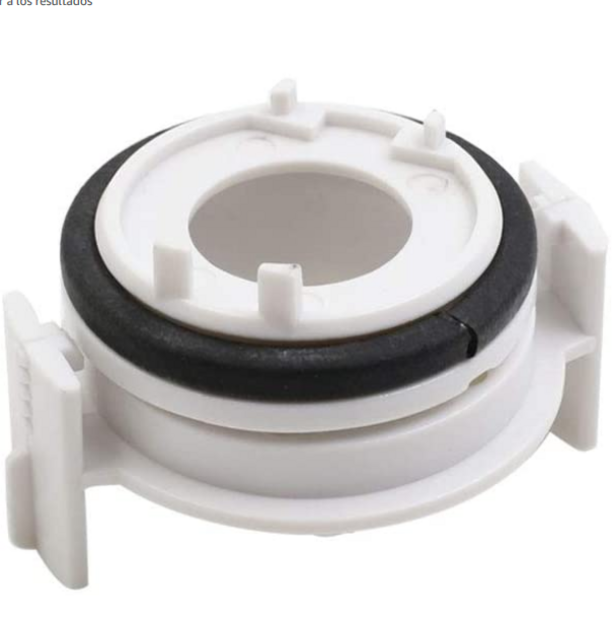

    Si, teneis toda la razón, pero aùn así, me gustaria saber de alguien que la tenga y le vaya" bien".
    He leido por ahí, que las hay que iluminan bien , incluso regulables. para itv cambiar y listo.
    El adaptador es porque con el portalamparas original no entran, sale el ventilador unos cm y toca otro conector(xenón).[​IMG]
