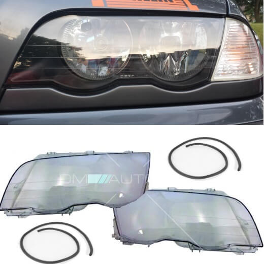

Hola chicos!!
Algún sitio... bueno, bonito, y barato en Barcelona para poder sacarle brillito a mis faros? :(
A ver si conocéis alguno donde salga bien de precio!
Gracias compis!

¿Qué coche tienes? ¿Qué tipo de faros llevas?
:guiño:
114.459
143.647
... Te lo pregunto porque -es posible- que te interese más cambiar las "tulipas" -por un poquito más- que un pulido que -más pronto que tarde- volverá a ser la tulipa anterior al pulido, :guiño:

Pues tengo un e46 - 320d @Gavira =) y los faros que lleva son los normales... h7.. sin xenon xD clasicos de toda la vida!

Muchos de ellos... no tienen envío ha españa, o sale muy caro... no he conseguido encontrarlo por ebay españa xD alguna otra tienda que los vendan? =) @Gavira
114.459
143.647
Para que sigas con tu búsqueda...
En alemán es Scheinwerfer.
En inglés, headlight o headlight lens :guiño:
Puedes probar en ebay.com incluso ebay.co.uk

Yo he visto restaurar tulipas con el kit de 3M, compuesto de varias lijas de diferentes granos y un pulimento y queda como nuevo. Desconozco si una vez pulido la durabilidad es la misma, pero considerando que la superficie vuelve a estar como nueva, no veo razón para que no dure otro tanto.

Si has utilizado métodos inadecuados, te has cargado las tulipas. Lo suyo es asesorarse donde saben (carcareurope, por ejemplo). Si mal no recuerdo, comienzan con un lijado en seco de grano 500, y luego pasan otro de 800 y se termina con uno de 3000. Luego se pule con una esponja y pulimento específico para el material de la tulipa (que es de makrolon). El kit cuesta 26 pavos y se utiliza con una taladradora:
http://store.carcareeurope.com/3m-kit-de-restauracion-de-faros.html

yo he estado mirando precios de los kits videos etc tambien para unos faros de un Jeep. y he llegado a la conclusion de que no merece la pena hacerlo tu, a no ser que tengas experiencia, en las tiendas tipo Aurgi lo suelen hacer, el otro dia pregunte en Elma una tienda del tipo que os digo y cuesta 60 € los 2 faros, y el otro dia en el parking de un centro comercial habries visto que ultimamente tienen lavado y alguna cosa mas para el coche, pues cuesta 25 € por faro y te lo hacen mientras realizas la compra.

... Mira, así tenía yo mis faros...
Se aprecia bastante la suciedad...
Se pulieron y se limpiaron...
Después de sacar toda la suciedad bajo el grifo y lija2000 (muy fina)
Se pulieron.
No recuerdo que se le pusiera un producto "sellante" (lo mismo ese es el error)
quedó muy bien, pero a las pocas semanas (aquellas semanas llovió muchísimo)
el bonito efecto de la foto DESAPARECIÓ...

podrias subir unas fotos a ver que tal estan, pero ya te digo de una vez, que puliendolos quedan de lujo, no les des una capa de laca, con el calor acaba levantandose rapido, es preferible un buen lijado, paso a paso, y un buen pulido.. si es a dos o tres pasos mejor, y ya por ultimo un sellante quedan como nuevos... los mios no estaban quemados, pero estaban llenos de picotazos (muuuchos muchos huequitos) la verdad es que mejoraron una barbaridad, igual el otro día un vecino tenía que pasar la ITV y antes iba a cambiar los faros, le dije no, dejame aqui un rato y ya luego miras si cambias o no los cambias... te adjunto algunas fotos del proceso!
y aquí los que salvamos el otro día.... la verdad es que se veían peor, y el resultado fue bastante positivo, por no decir perfecto
Cualquier duda me avisas, de todos modos, de antemano, has el intento de pulirlos que te quedan perfecto... al coche de mi mujer se le pusieron los faros por la misma razón, y el otro día, sorpresa, se esta levantando la laca... vaya pena nos dío jeje
saludos

Y como lo has pulido tu @infractorr ?? No te han quedado de pm, sino lo siguiente. Que buen trabajo
lijado a mano, paso a paso, empezando desde el 400, estaban muy picoteados, luego 500 600 800 1000 1500 2000 3000 y ya por ultimo 6000 trizact, de pùmentos utilicé el menzerna de corte, luego menzerna de pulido y luego el de acabado, la verdad es que la mejoría es muy grande!
