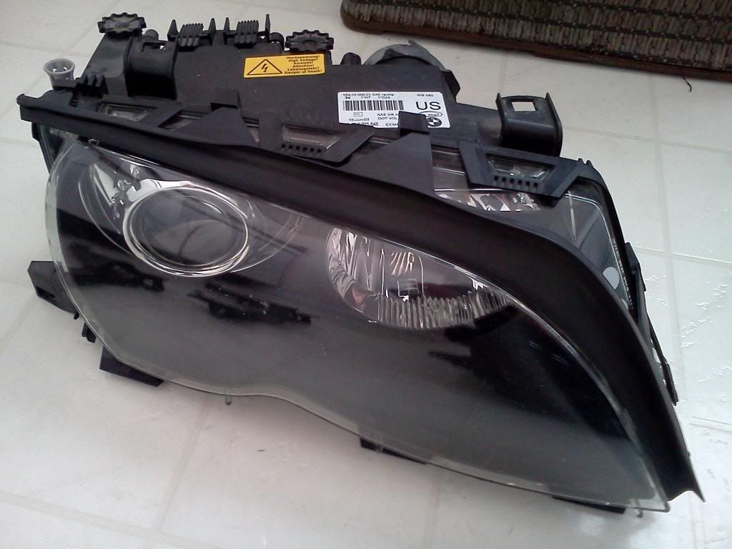

    Estoy buscando uno o dos proyectores quemados ZKW procedentes del e46 berlina/touring restyling. No necesito el faro entero, ni siquiera el proyector entero.
    Tiene esta pinta:
    Para todos los que hayáis hecho esta conversión, os estoy comprando la pieza que habéis sustituido :guiño::
    Y el faro por fuera lleva una pegatina BLANCA en lugar de la amarilla de Automotive Lightning (BOSCH):

    En realidad sólo necesito la lente (el cristalito). Son para un mod en mis proyectores AL . Tengo una localizada a buen precio ya.
