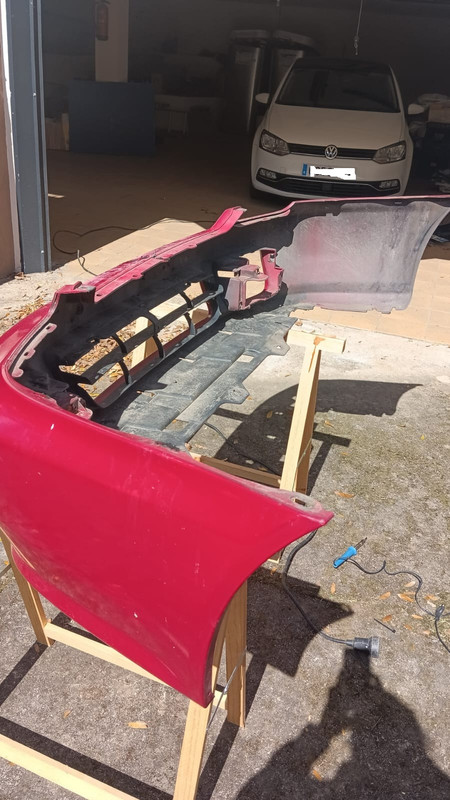

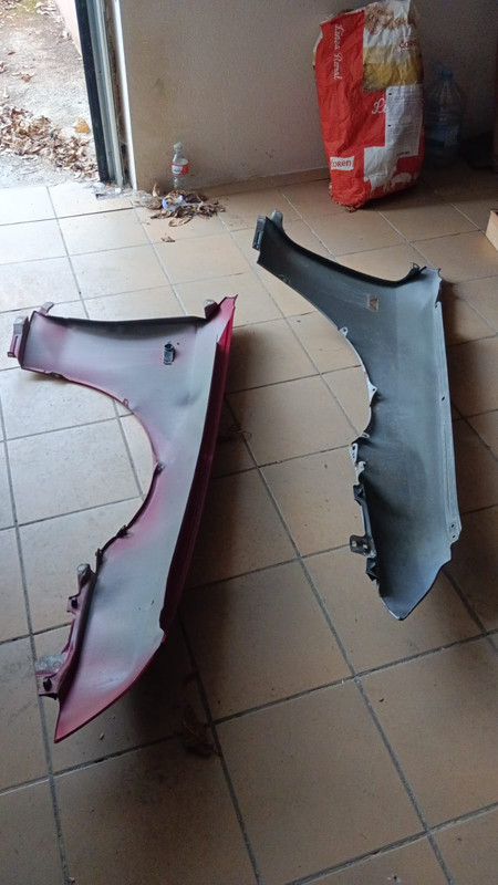

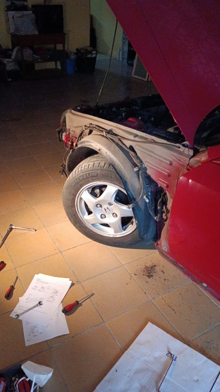

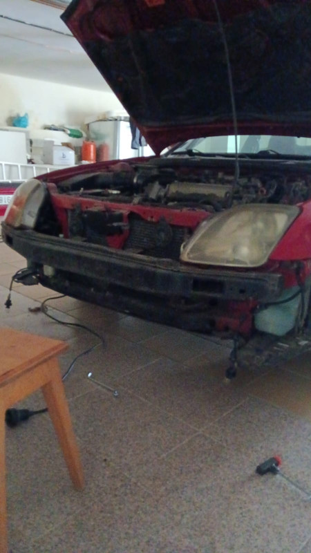

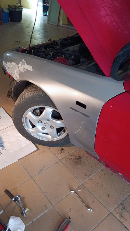

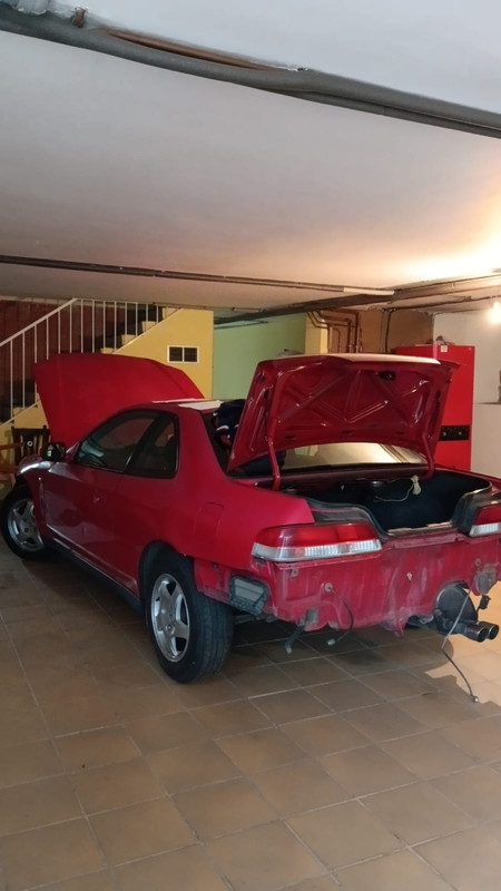

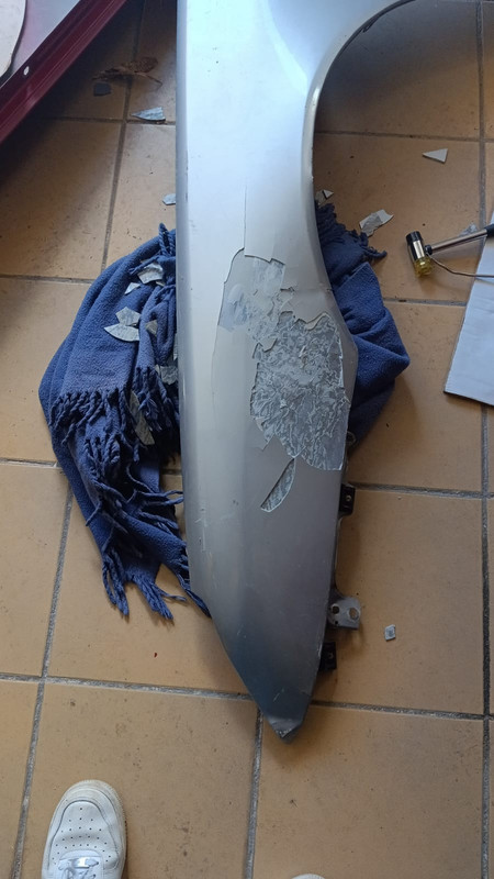

Unas fotillos de los "avances", de momento desmontado de paragolpes y reparación (tenían roturas faltaban grapas etc..) y cambio de la aleta delantera izquierda. La nueva no está muy allá, pero la vieja estaba muy tocada en la zona donde se une a la puerta y probablemente con la arista de la puerta "viva" no creo que pasase la ITV...así que aunque esté un poco abollada al menos no tiene aristas vivas la nueva..
Tambien he cambiado la bomba del limpiaparabrisas (aprovechando que está del lado de la aleta cambiada). Por cierto el que reparó la aleta que voy a poner nuevo debía ser yesista en vez de chapista, que cantidad de masilla redios....
