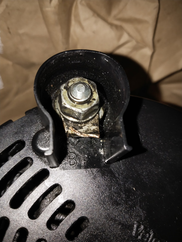

PYBJHyW
Pues bien, hoy me han dado un alternador de un BMW, pero dándole un vistazo en casa me encuentro que la tuerca donde va el positivo no puedo aflojarla y gira sin tope, alguna idea porfa.
Gracias de nuevo.
Inferno
330i - 335xi
19 Oct 2008
3.342
1.489
La foto no la veo pero ese tornillo suele ir con otra tuerca, no se en concreto ese alternador, aunque la del fondo se afloje deberia dejarte aflojar la otra salvo que pasaran el alojamiento de la cabeza al apretar. Al menos todos los que yo reparo van asi. Puede ser tambien que esten muy arriba ambas tuercas y la cabeza quede fuera de su alojamiento, prueba a tirar del tornillo hacia afuera y comprobar si se bloquea. Si no consigues nada vas a tener que romper el plastico protector.
Pasku21
320d e46
2 Nov 2022
31
4
Así es como está ahora....
