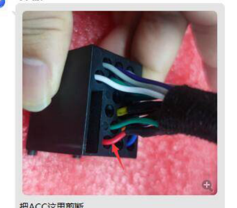

…me llegó hoy, y allá que me puse. Cuando la tenía “presentada” y la arranqué para probarla, quedé encantado de que me reconociese la puerta abierta. Luego emparejé el teléfono y el Apple CarPlay funcionaba a la perfección. Estuve trasteando un poco con ella, para familiarizarme, porque no iba a terminar la instalación hoy (voy a aprovechar para restaurar el mueble). El caso… y aquí viene mi sorpresa y la duda que planteo… cuando me iba a marchar, quité el contacto y la radio no se apagaba, y las luces del cuadro (donde viene el consumo, temperatura, etc.) no se apagaba tampoco, pero lo que más me llamó la atención es que la llave del coche no cerraba las puertas ni abría el maletero. :eek::eek: Al retirar el cableado que lleva intermedio (del conector de la radio antigua al de la nueva, con el canbus decoder), ha vuelto a funcionar con normalidad y yo me he librado de un micro infarto. :floor:

Pues te faltó buscar un poco mas porque es un tema bastante hablado en el foro de e46, tienes que desconectar o cortar el cable rojo que va al decoder, con eso ya vuelve a funcionar igual

Tal y como indican, sólo hay que quitar el conector del cable rojo en el cabezal que se conecta al can bus decoder, y listo.
Yo me ayudé de un cúter para presionar la pestaña que lleva el cabezal, tiramos del cable y “voilà”. Un pequeño termo-retráctil para evitar contactos no deseados, y listo.

Hola, buenos días. Acabo de comprarme otra radio Erisin y quiero instalarla la semana que viene. Estoy mirando todos los problemas que pueda tener y veo este del cable rojo. Veo que despineais el cable rojo, pero en un esquema que han puesto veo que va al CanBus y a la radio. ¿Lo cortáis para que no llegué a los dos o sólo lo quitáis del CanBus? Gracias por tu ayuda.

Sólo hay que quitar el conector del cable rojo en el cabezal que se conecta al can bus decoder, y listo. Luego, aíslalo (yo lo hice con termo-retráctil, creo recordar) para que no haga contactos indeseados, y listo.
A mí no me gusta cortarlo porque revertirlo es complicadísimo, mientras que meter un pin en un conector… coser y cantar.

Lo que ocurre si no lo quitas es que el CANBUS está recibiendo datos y no “desconecta” aún cuando hayas quitado el contacto. Se queda la pantallita de info del cuadro encendida.
Es quitar un pin de un conector. Con un set de “quitapins” (no sé cómo se llama ¿extractor de contactos?) se hace en dos minutos con un poquito de paciencia y algo de maña.
