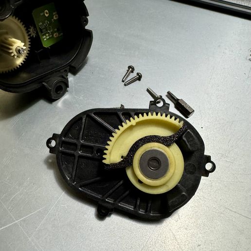

SOLUCIONADO!!
En mi caso, el servo se pasaba de carrera, y bloqueaba las chapaletas del colector.
La solución: ponerle un tope al servo.
Tope impreso en 3D:
La solución la dieron en este post:
