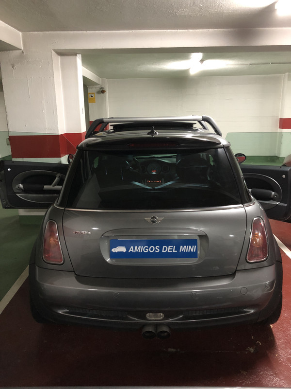

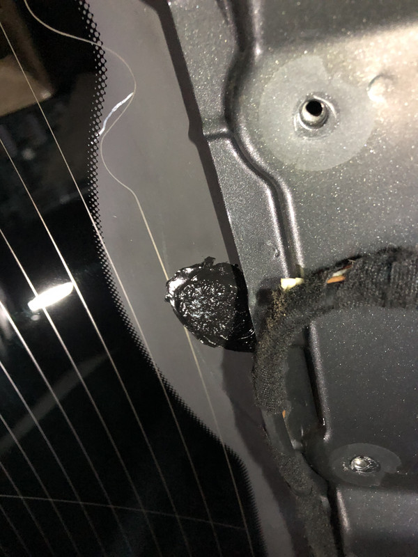

    Hola!
    Después de un tiempo si hacerle ninguna modificación al enano y, con un bebé a punto de nacer (quedan unos días) me lié la manta a la cabeza para conseguir más espacio.
    Cuando supimos que volveríamos a ser papás, no quería tomar la decisión de vender el Mini, así que decidí buscar unas bacas y cofre, y después de mucho buscar, me agencié un kit original bacas de R53. Pero al final las bacas decidí no montarlas, ya que el sistema de fijación me parece un atraso, hay que perforar y atornillar el techo.
    Pensé que iba a tener que desestimar la idea, pero después de mucho buscar, leí en varios foros de UK, que se podían montar las bacas de R56 perfectamente, y tras pedir información y ver que realmente se podía hacer, me hice con un juego de R56 y las instalé junto con el cofre.
    Aquí el resultado después de instalar:
    Una de hoy mismo a la luz del día, después de una buena lavada:
    Ahora me gustaría darle un repaso de pintura, ya que está con algunos rascazos y tal, y lo pintaría del mismo color que el coche.

  2. Dani_330Cabrio
    Dani_330Cabrio Forista Senior
    9 Ene 2008
    5.703
    5.316
    W11/PB/W11
    Que bien queda la baca @Isak R.F. viendo que vale la de R56 me dan ganas de copiarte la idea, ya que para viajes largos me vendría de perlas :floor:
    Y nada que agradecer, esas pinzas tenían tu nombre :devil:
    A Gus y Isak R.F. les gusta esto.

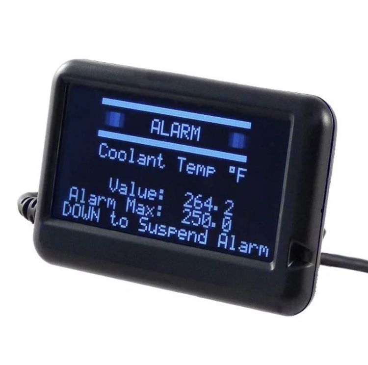

    También tenía ganas de montar algún tipo de relojes que ofrezcan información instantánea y simultanea en vez de tener que entrar al menú oculto, y que tampoco ofrece demasiada cosa.
    Me hubiera gustado montar la consola original que va debajo del clima con los tres relojes analógicos, pero desde el Brexit, los caramelos de R53 se han disparado en UK, y es donde más oferta hay.
    Así que tome la decisión de tirarme a uno digital, y opté por el ultragauge, que me autoregale por mi cumpleaños y debe estar por llegar.
    Este es:
    Y así tengo pensado ponerlo, aunque más derechito y que no se vea tanto el cable:

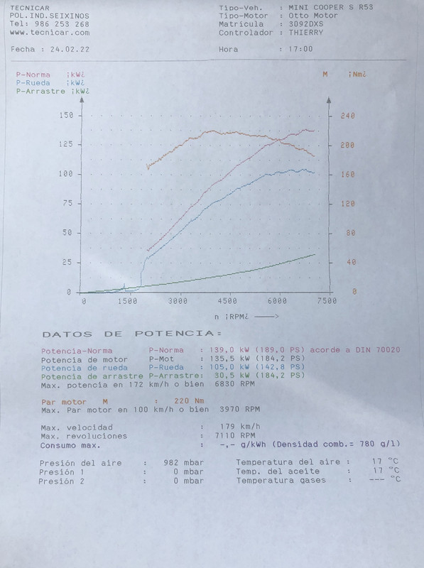

    Así que nada, contaros que hace un par de meses he ido al banco de pruebas de Tecnicar, aquí en Vigo a ver qué cifras arrojaba el mini.
    Hablar que es un banco Maha frenado relativamente moderno (unos 8 años).
    Y teniendo en mente que el coche tenía electronica hecha en conjunto a las modificaciones que traía cuando lo compré, fui con una idea de potencia en la cabeza, unos 210cv.
    Os dejo la gráfica:
    La cifra ofrecida es menor a la esperada, no demasiado lejana a lo que tenia en mente, pero si que al ver las gráficas y potencias, nos quedó claro que el coche no tiene la electrónica hecha (y corroborado por el anterior dueño, que nos encontramos por Instagram hace unas semanas), así que igualmente me quede muy contento por esas curvas tan buenas y esa cifra de potencia entregada a base de “chuches”.
    189 sabrosos caballos que me dan opción a seguir trabajando algunos puntos más:

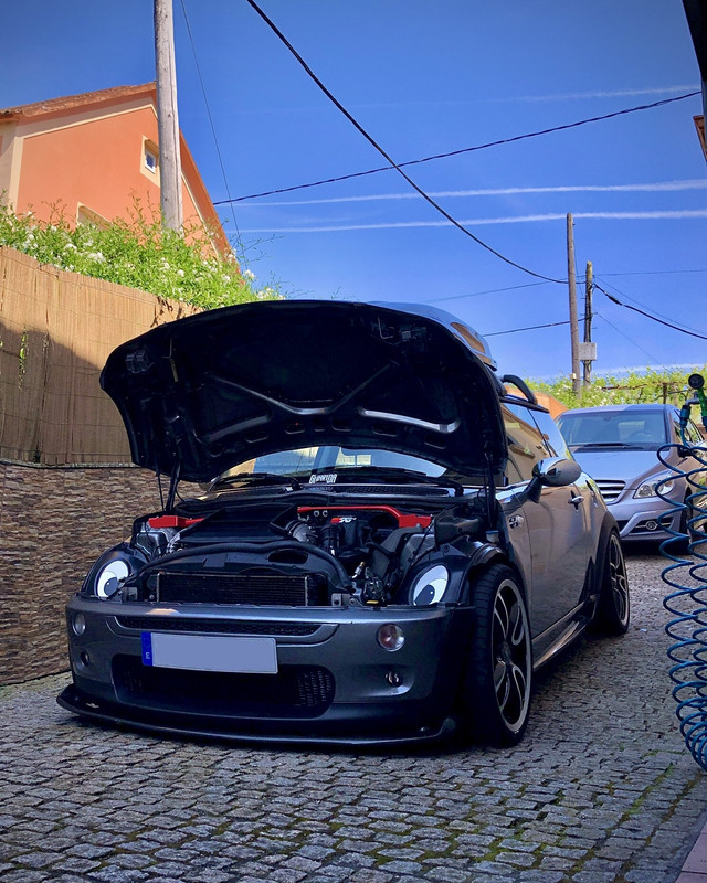

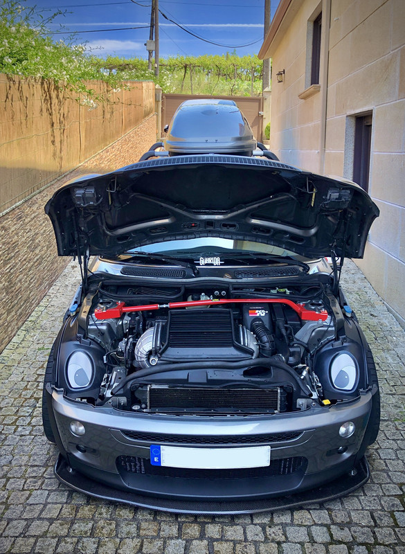

    Llevo tiempo sin actualizar este post, concretamente 8 meses, pero tampoco ha habido demasiados cambios.
    Simplemente seguir manteniéndolo al día, cambiando tuberías de la bomba de dirección, un par de rodamientos, algunos silentblocks, aprovechando para montar powerflex, aceite, filtros y unos semislicks Federal RS-Pro, cambiando la medida a 215/40-18 que me han llevado a sacar los separadores.
    Os dejo unas fotos de como está actualmente:
    Tenía pensado ahora a finales de 2022 o principios de 2023 liarme gordo con el, metiendo Recaro CS, cambiando las llantas a 17” y meter una buena suspensión roscada, pero debido a unos problemas de salud que me han surgido, y llevando 3 meses de baja, donde el salario se ha visto drásticamente reducido, me va a ser imposible meterme a esas modificaciones, por lo que se retrasarán posiblemente hasta después de Junio (si para entonces tengo el alta), aprovechando pasar la próxima ITV y tener un año por delante para montar todo y homologar.

    Hoy he sumado un pequeño detalle más.
    Limpia trasero anulado con el tapón AllIn Performance.
    Una modificación bastante simple, y que para mí gana bastante estéticamente.
    Potron desmontado y tapón puesto, sellado con Sikaflex para que el agua no haga maldades.
    Resultado final:
