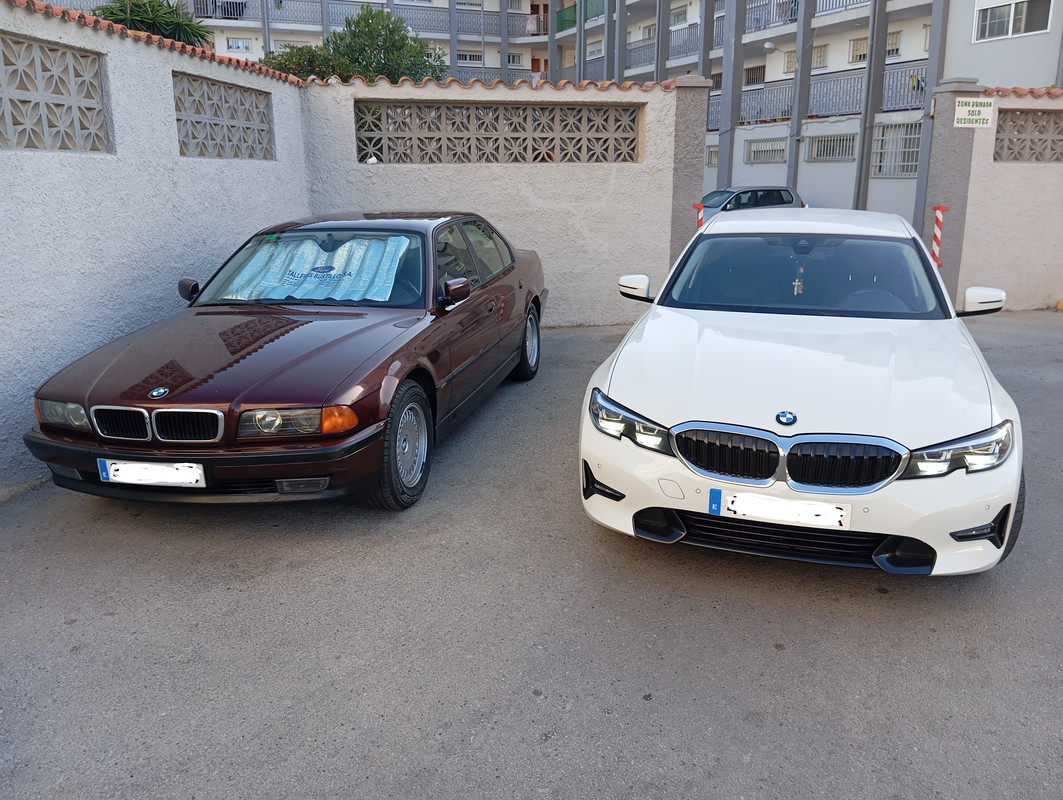

Hola a todos, como bien lo sabeis este coche estaba en venta aqui en el foro. He empezado a mejorar su estado, en primer lugar lo he cambiado todos los liquidos(el dueno anterior ha cambiado aceite pero hace 2 anos y hace 350kmsbiggrin ahora tiene nuevo, filtro de gasolina que era original con la fecha 03/1996 :eek::muro:, liquido de frenos, anticogelante y aire acondicionado).
Siguente paso fue realizar cambio de aceite en caja de cambios y bujias
Se cambiaron intermitentes delanteros y laterales en blanco, le ha dado una presencia mas agresiva y mas moderna.
Despues he cambiado las llantas con neumaticos, estos neumaticos son buenos pero tienen ya 9 anos y estas llantas de 16" nunca me gustaron mucho.
Mayoria de los pixeles ya tenemos funcionando y se ven claro
Amortiguadores del maletero arreglados ahora abre y cierra suavemente como deberia.
Por dentro tenia tambien cosas para arreglar, muchos plasticos rotos, esta todo en su sitio como salio de fabrica.
He tapizado el techo con alcantara negro y se pintaron las piezas de plastico en color negro matte para que van mejor con nuevo color del techo.
Quedaria solamente tintar las lunas traseras y cambiar el volante con el del modelo M porque este me parece un poco grande y en principio es lo que queria hacer para ponerlo a mi gusto.
Espero vuestros comentarios...
Aqui foto con hermano mas pequeno a la llegada a casa
