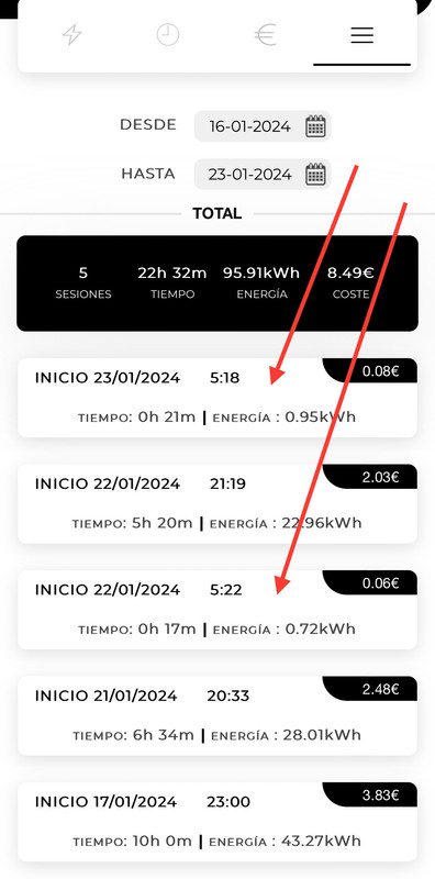

    Solo lo he utilizado 4 días para trabajar y le he puesto la climatización. Creo recordar q uno de los días, la carga terminó a la las 3 de la mañana y yo tenía puesta hora de salida 5:45. Ahí me pareció ver q salía con el 79% de batería y eso q tenía el cable enchufado. Los demás días como la carga terminó poco antes de la hora de salida, salí con el 80%.
    Puede ser q si la hora de terminación de la carga y la hora de salida son muy diferentes, lo coja del propio coche?

    Lo que a mi me ocurre es justo lo que explica Oscarcoupe.
    Yo tengo mi hora de salida puesta a las 7:00, por poner un ejemplo, le indico que climatice también, aunque esto es opcional. Pues bien, si le digo que me cargue por ejemplo en el periodo de 00:00 a 7:00 ya os digo yo que a las 0:01 se pone a cargar, termina a lo mejor a las 4.00, y a las 7 el coche está calentito, sí, pero está tirando de batería. El cargador ni mu.
    Y lo mismo para el caso de que ponga a carger "Inmediatamente", ahí ya peor aún, enchufo el coche a las 19:00 y por mucho que le haya puesto que la hora de salida es a las 7:00 el coche se va a cargar inmediatamente, cuando termine finaliza la carga, y a la hora de la salida el coche está calentito, pero tirando de bateria.

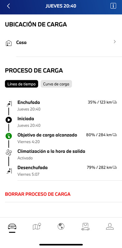

    Estos dos días he puesto antes a cargar el coche y ha terminado un día a las 2 y el otro a las 3. Y ahí ves q ha tenido q tirar del cargador xq hay otras dos pequeñas recargas. Yo lo tengo en carga inmediata y antes de irme a dormir lo conecto. O como estos días, a las 21h.

    El viernes cuando entré en el coche si me marcaba el 79% y he visto q en el cargador no había cogido una segunda carga pequeña como puse en la foto de otro día, q si se activó otra vez para compensar lo q consumía calentando.

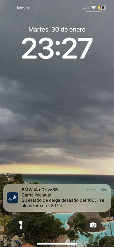

    El mío me dice q tardará 34/35/36 horas y luego tarda ya ves q tarda 6/8 horas. (n)

    Ein? Como puede ser...si al final es una simple regla de 3... los kWh que metes por hora por el número de horas enchufado. Asi lo calculaba yo en el i3 para definir el amperaje de carga.
    El X1 al enchufar muestra la hora de salida y en la barra de estado de la bateria el Soc actual y el objetivo, y te da una hora de finalización desde ese momento realizando una especie de cuenta atrás: da igual si luego está o no previsto cargar en horario favorable, va a emplear siempre algo menos de eso que te muestra en el momento que enchufas, empiece en el acto, o se pause la carga.
    Por ejemplo, yo suelo enchufarlo a las 8 de la tarde y si al hacerlo me da un tiempo inferior a 6 horas, esto es, indica carga completa antes de las dos de la mañana , pues eso indica que va a cargar de 1 a 7 sin problemas (que es el horario que le tengo asignado) Si falta tiempo subo el amperaje, y si sobra, lo bajo..

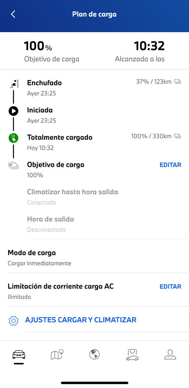

    Como sabía q me preguntarías, hice una foto anoche. Yo no toco nada, q le sobra tiempo? Pues el sabrá, normalmente es una hora lo q le sobra y cuando no trabajo, no quiero tenerlo cargando como hoy hasta las 10 de la mañana. Hago las cargas hasta el 80%, pero hoy la hice hasta el 100% xq quiero hacer una prueba ya q el último finde de febrero me quiero hacer una visita para q me inviten a café…:whistle:
    330km? Esto es un engaño. Y me tengo q hacer 400km, a parar a mitad de camino. :metra: Esto de tenerla pequeña….

    Pues es evidente que por algún motivo la potencia disponible cuando te indica 2 dias marca el cálculo...
    Pues una cosa más: en la app el estado de carga y el horario final mostrado se van actualizando durante la carga.... ¿has visto si transcurrido un tiempo enchufado ya indica un tiempo normal?
