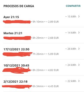

    Pues llevo un par de cargas un poco raras, más horas y menos kwh cargados, sin tocar nada y en las mismas horas más o menos, por la noche que en casa no hay consumo.
    Miraré el cargador por si algún vecino ha tocado lo que no debe pero lo dudo.
