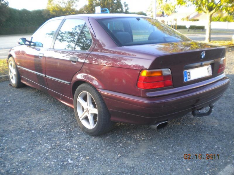

Yo llevé esta hace tiempo y acabé quitándola, me dejaba el culo negro.
Los coches modernos lo pueden llevar recto porque tienen filtro de partículas.

Eduma;12457513 dijo:
Vaya, y eso que parece que sobresalía bastante. Supongo que si existiera un escape con filtro de partículas para el nuestro valdría una pasta. El del e46 lo tiene?
